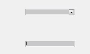

汗 我截图吧 !
这是我 文本框 加过代码并设置过后的效果  :文本框默认灰色字体  如果点击文本框后   灰色字体清空 设置成黑色字体
但是下面的这个组合框 我也同样这样设置了  却没效果

  发帖心情 Post By:2011/8/22 22:15:00 [只看该作者]
在Leave事件中加入下面的代码就ok了
e.sender.ForeColor = Color.Gray

  发帖心情 Post By:2011/8/22 22:29:00 [只看该作者]
窗口的:AfterLoad 事件中设置
e.Form.Controls("ComboBox1").Value = "灰色 项目"
e.Form.Controls("ComboBox1").ForeColor = Color.Gray
