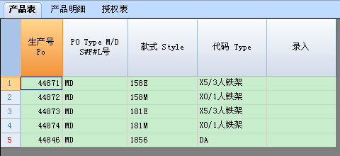

 比如说 产品表 产品明细表 里面都有 规格 型号 编号 列 当我在产品表添加新的产品时 产品明细表的规格 型号 编号 .. 自动添加 。就是两个表的 列是完全同步的 一个表更新 另一个表也更新 一个表添加或删除另一个表也更着添加或删除。

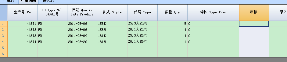

一个产品表 一个产品明细表 我在产品表添加记录 产品明细表同步添加  使用跨表引用我在第一个表添加记录第二个表不会添加新的记录

这个满足你的要求,产品表新增一行,输入生产号,产品明细表就会自动增加一行,修改产品表的数据,产品明细表相关列的数据也会自动更新。
