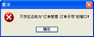

[求助] 在代码中如何引用 关联表窗口 呢?  发帖心情 Post By:2011/8/26 15:35:00 [只看该作者]
我没有显式的定义 窗口 ,由于建立了 关联 ,于是,在 菜单的 "日常工作"功能区的"窗口"组中的"关联表",自动出现了,例如: "订单管理.订单子项" ....
可是,我在如下代码中引用,却报错:
--- 不存在名称为"订单管理.订单子项"的窗口---

  发帖心情 Post By:2011/8/26 15:37:00 [只看该作者]
应该设置在MainTableChamged事件,代码:
If  MainTable.Name = "订单管理" Then
    ' Forms("订单管理.订单子项").Show()

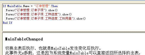

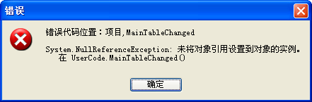

leibnitz
等级:婴狐 帖子:67 积分:682 威望:0 精华:0 注册:2011/6/23 17:04:00
[求助]  发帖心情 Post By:2011/8/26 15:42:00 [只看该作者]
 多谢狐爸,不过,我尝试了,还是不行...
图片点击可在新窗口打开查看此主题相关图片如下:图像 1.png
图片点击可在新窗口打开查看此主题相关图片如下:图像 2.png
图片点击可在新窗口打开查看此主题相关图片如下:图像 3.png
  发帖心情 Post By:2011/8/26 15:43:00 [只看该作者]
    Tables("订单管理.订单子项").Show()
