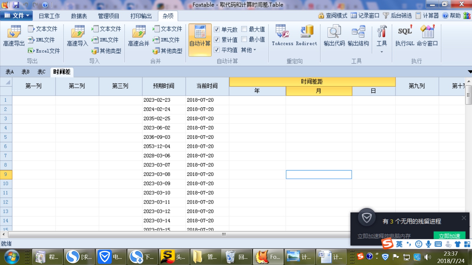

  大家好,我现在有一个任务,在我上传的附件“取代码和计算时间差中”,我想成批次的计算出预期时间与当前时间之间还距离几年几月几日,请问怎样快速地实现计算出时间差距栏中的时间,我已给出前三个示例。

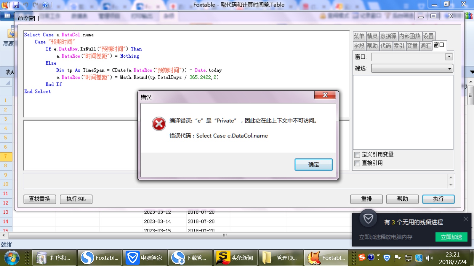

      你好,感谢你长期多次对我的指导,根据你在2018/7/24 9:38:00回复我的上面的网页链接的内容
我模仿写了代码去试验,在我上传的附件中的表名为“时间差”中,我执行了我附件中的代码,但仍然显示编译错误,请问具体要怎么修改代码语句?
我模仿写了代码去试验,在我上传的附件中的表名为“时间差”中,我执行了我附件中的代码,但仍然显示编译错误,请问具体要怎么修改代码语句?我模仿编写的代码如下:

  发帖心情 Post By:2018/7/25 9:03:00 [只看该作者]
请在表属性->datacolchanged事件编写代码
http://www.foxtable.com/webhelp/scr/1445.htm

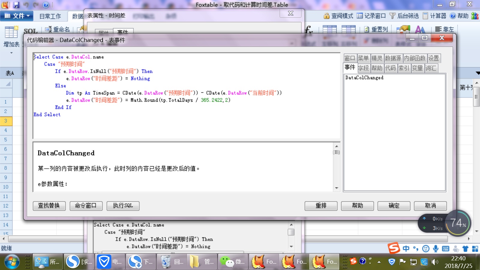

你好,我写的代码如下,但是点击“确定”后仍无任何结果,请问是哪儿出问题了?

  发帖心情 Post By:2018/7/25 23:01:00 [只看该作者]
回复7楼。
1、你可以重新输入时间后计算;
2、你可以重置列 图片点击可在新窗口打开查看

  发帖心情 Post By:2018/7/27 22:41:00 [只看该作者]
多谢指点,是先写代码,再输数值,计算结果就出来了,谢谢!

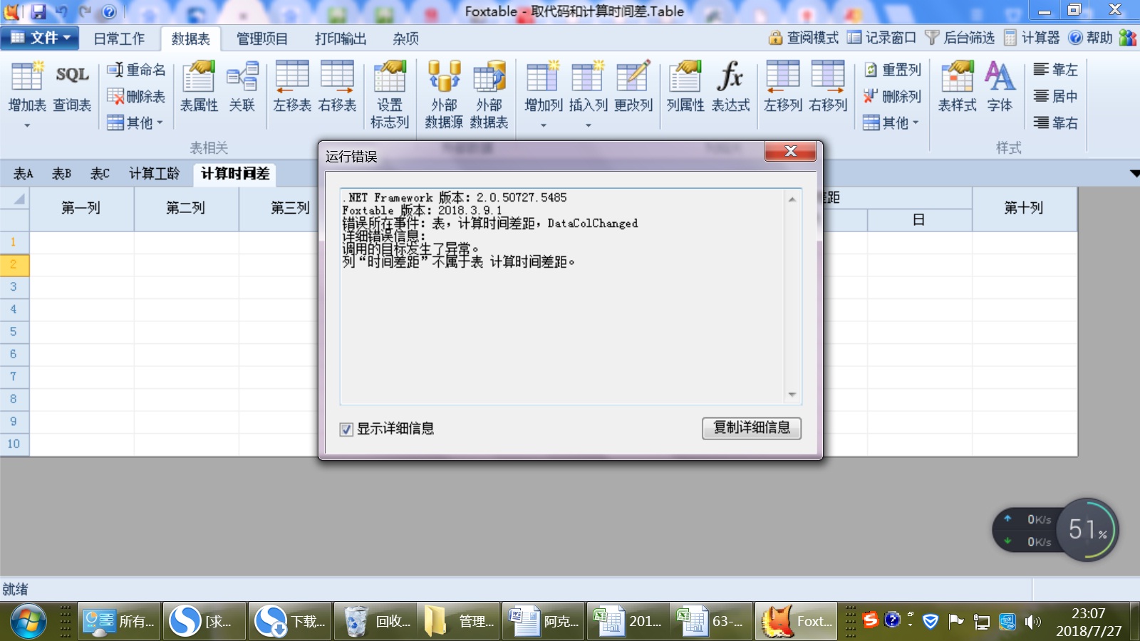

  发帖心情 Post By:2018/7/27 23:12:00 [只看该作者]
点击浏览该文件:取代码和计算时间差.table
请问我输入的代码如下
Select Case e.DataCol.name
    Case "预期时间"
        If e.DataRow.IsNull("预期时间") Then
            e.DataRow("时间差距") = Nothing
            Dim tp As TimeSpan = CDate(e.DataRow("预期时间")) - CDate(e.DataRow("当前时间"))
            e.DataRow("时间差距") = Math.Round(tp.TotalDays / 365.2422,2)
End Select
却出现了如图所示,是怎么回事?
按此在新窗口浏览图片
