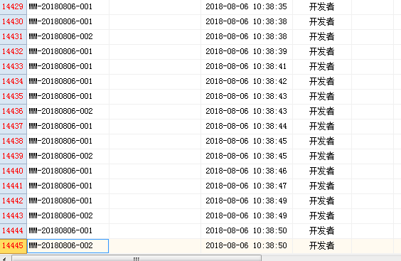

问题:为什么从第二条开始就一直是相同一个编号了呢?

  发帖心情 Post By:2018/8/6 9:44:00 [显示全部帖子]
对数据进行重置后,发现代码还是有点问题,每个月最后一天的编号全是相同的。

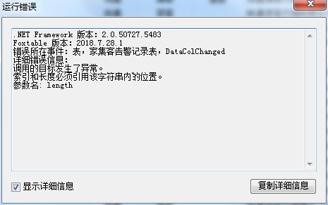

新增工单直接报错

  发帖心情 Post By:2018/8/6 11:47:00 [显示全部帖子]
idx = CInt(max.Substring(12,3)) + 1 '获得最大编号的后三位顺序号,并加1   修改成这样就可以了,谢谢
