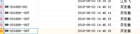

[求助]自动输入编号问题  发帖心情 Post By:2018/8/3 14:58:00 [只看该作者]
If e.DataCol.Name = "报障时间" Then
    If e.DataRow.IsNull("报障时间") Then
        e.DataRow("故障ID") = Nothing
        Dim d As Date = e.DataRow("报障时间")
        Dim y As Integer = d.Year
        Dim m As Integer = d.Month
        Dim Days As Integer = Date.DaysInMonth(y,m)
        Dim fd As Date = New Date(y,m,1) '获得该月的第一天
        Dim ld As Date = New Date(y,m,Days) '获得该月的最后一天
        Dim bh As String = Format(d,"yyyyMM") '生成编号的前6位,4位年,2位月.
        If e.DataRow("故障ID").StartsWith(bh) = False '如果编号的前6位不符
            Dim max As String
            Dim idx As Integer
            max = e.DataTable.Compute("Max(故障ID)","报障时间 >= #" & fd & "# And 报障时间 <= #" & ld & "# And [_Identify] <> " & e.DataRow("_Identify")) '取得该月的最大编号
            If max > "" Then '如果存在最大编号
                idx = CInt(max.Substring(7,3)) + 1 '获得最大编号的后三位顺序号,并加1
                idx = 1 '否则顺序号等于1
            e.DataRow("故障ID") = "MM-" & bh & "-" & Format(idx,"000")
问题:为什么从第二条开始就一直是相同一个编号了呢?

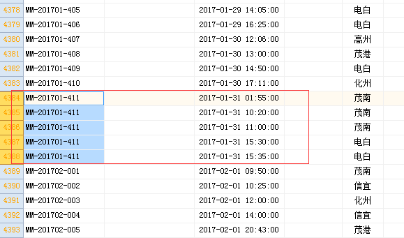

abc2363360
等级:幼狐 帖子:139 积分:1145 威望:0 精华:0 注册:2016/11/22 8:50:00
  发帖心情 Post By:2018/8/6 9:44:00 [只看该作者]
对数据进行重置后,发现代码还是有点问题,每个月最后一天的编号全是相同的。
  发帖心情 Post By:2018/8/6 9:46:00 [只看该作者]
改成
max = e.DataTable.Compute("Max(故障ID)","报障时间 >= #" & fd & "# And 报障时间 < #" & ld.AddDays(1) & "# And [_Identify] <> " & e.DataRow("_Identify")) '取得该月的最大编号
