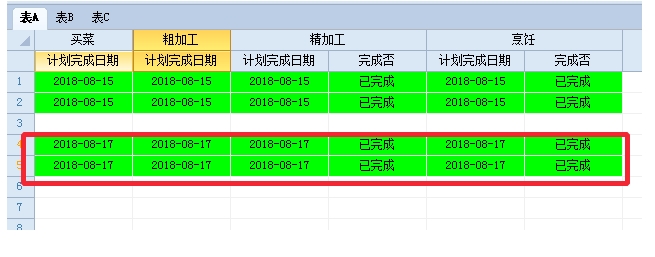

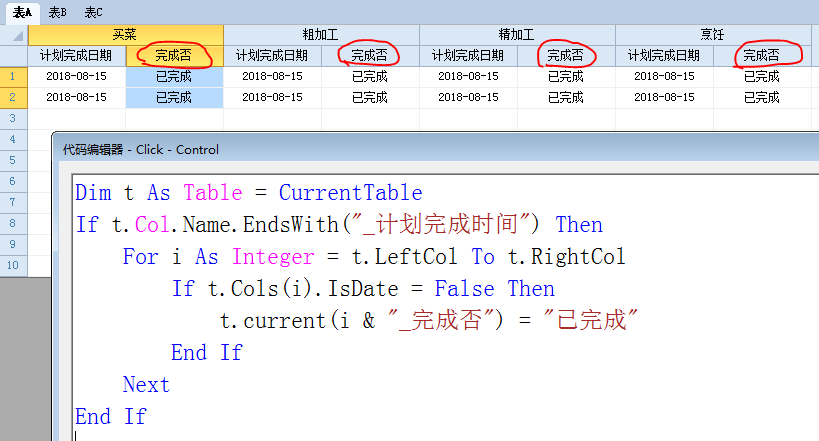

如图,隐藏完成否列 行框选 _计划完成日期列,对应的 _完成否列 填充字符:已完成
代码求帮助修改,谢谢 七夕快乐
图片点击可在新窗口打开查看点击浏览该文件:隐藏完成否列.foxdb
湛江智
等级:四尾狐 帖子:812 积分:6688 威望:0 精华:0 注册:2014/11/26 12:32:00
回复:(有点蓝)判断条件是什么?没看懂!  发帖心情 Post By:2018/8/17 12:09:00 [显示全部帖子]
想实现是框选日期列,录入对应 完成否列 字符:已完成,日期列根据完成否列里面的字符:已完成  单元格背景样式调用 已完成样式(背景绿色)
 思路感觉可以这样: 框选的列名 加后缀_完成否  的列录入字符 已完成
坛主,理解我表达的想法没?
代码求帮助,谢谢
图片点击可在新窗口打开查看点击浏览该文件:框选日期列录入已完成后日期列背景绿色3.foxdb

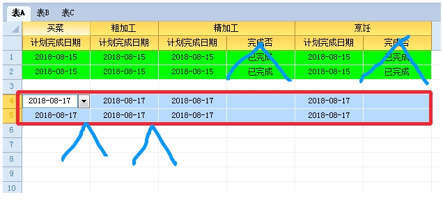

图片点击可在新窗口打开查看此主题相关图片如下:框选红色区域 按钮或录入 已完成.jpg
操作步骤如上图:框选红色区域,按钮确定,录入蓝色区域 4个完成否列录入 已完成
上面操作后,红色区域单元格背景色变成 绿色,效果如下图:
[此贴子已经被作者于2018/8/17 14:50:36编辑过]

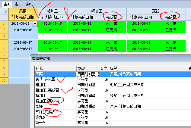

买菜             粗加工             精加工            烹饪              是真列名,显示列标题为: 买菜_计划完成日期    粗加工_计划完成日期    精加工_计划完成日期     烹饪_计划完成日期
买菜_完成否  粗加工_完成否   精加工_完成否   烹饪_完成否
完成否列名,比计划完成日期列名,实际多一个后缀 _完成否
上面5列日期列,可以为空,也可以在对应的 _完成否 列录入 已完成3个字——因为很多时候不记得买菜 粗加工 精加工 烹饪的具体完成时间
其实就想实现想 甘特图的效果——绿色进度条(如果记得日期,就显示在上面)
图片点击可在新窗口打开查看此主题相关图片如下:列名前缀一样 后缀多3个字_完成否.png
[此贴子已经被作者于2018/8/17 15:22:34编辑过]

选中的行都全部填入已完成3个字——计划完成日期列,跳过不录入
完成否列——在隐藏列的情况下,录入 已完成3个字
[此贴子已经被作者于2018/8/17 15:25:27编辑过]
