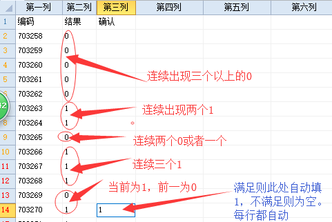

请问,我想写一个表达式达到这种效果:
条件:当前“结果”项值为1且当前结果前一行值为0,0前面连续出现3个1,然后出现一个0,再出现连续2个1,最后出现3个以上的0。
满足以上条件则确认为1

你好,我是想让表中每一行确认这一行的值自动显示{满足条件则显示1,不满足则为空}.谢谢
  发帖心情 Post By:2018/9/25 20:06:00 [只看该作者]
没看懂,请手工计算符合条件的值,然后截图,并使用颜色标记一下符合条件的数据是怎么样的
ygyzb
等级:婴狐 帖子:5 积分:96 威望:0 精华:0 注册:2018/9/25 17:37:00
  发帖心情 Post By:2018/9/25 20:21:00 [只看该作者]
上面截图那个就是满足条件的。
