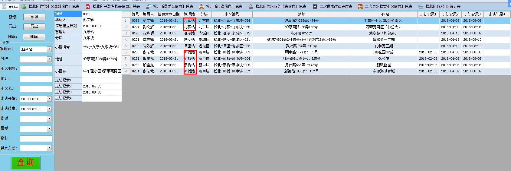

我在设计一个窗口时,想通过开始时间和结束时间的控件来选择的某个时间段,并筛选出数据表中的(4个季度)的4列走访记录在该时间段的数据。在1列走访记录(如走访记录1列)的情况下筛选数据有效,多列数据同时筛选就无效l,望指点修改。我写的代码如下:

谢谢,有点效果,但是还是有瑕疵,就是走访结束控件的选择时间,不知什么原因不能控制筛选结果。就是,即使选定了走访结束时间点,筛选出的结果中会有走访记录的日期大于走访结束控件选择的日期,不知什么原因。

如上所示,点击查询按钮后,走访结束控件的时间选择后不能控制筛选结果。凡是大于走访开始时间的记录都筛选出来了。问题不知出在哪里?

老师。4楼的代码能够准确的筛选出时间段,但是在与其他列的组合筛选时,譬如选择某个管理站时没有变化,不知为什么?

在泗泾站的某时间段的走访记录时,其他站在改时间段也出来了。
