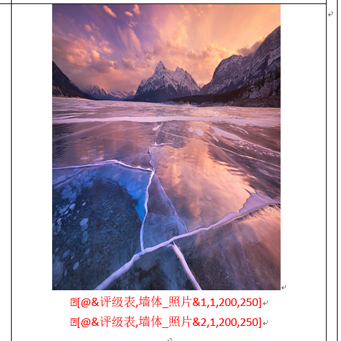

专门定义了一个打印报表的代码,获取照片列的照片数,按格式差到word里,
其他没有问题,第一个图片显示完全正常,后面出现了其他的字符。
代码如下:
其中,ln是照片列的文件数,例子是3个照片。
                If ln >= 2 Then
                        Dim fstr As String = "[@&评级表," & str & "&0,1,200,250]"
                        For k As Integer = 1 To ln - 1
                            fstr = fstr & Chr(13) & Chr(10) & " [@&评级表," & str & "&" & k & ",1,200,250] "
                        wrt.ReplaceOne("[@&评级表," & str & "&0,1,200,250]", fstr)
运行结果:第一个照片显示正常,后续显示如下
[@&评级表,墙体_照片&1,1,200,250]
  [@&评级表,墙体_照片&2,1,200,250]
前面有一个带方框的?,显示不出来,
版主看看什么原因

如果替换图片,参考
ReplaceWithImage 方法,将指定的内容替换为图片,语法:
ReplaceWithImage(findstr,imagefile,width,height)
findstr: 字符型,指定要查找的内容
imgefile:字符型,用于替换的图片文件
width: 整数型,指定图片宽度
height:整数型,指定图片高度
http://www.foxtable.com/webhelp/scr/2890.htm

不是单纯的引用。
第一种情况就是:我是新建立一个录入窗口,里面增加了图片选择控件,绑定到图片列。我也发现窗口录入的,在表中有时候不一定显示出来;
第二种情况就是:因为事先不知道一个单元格要插入图片的数目,只好写代码获取图片个数后再用replaceone替换,这情况在后续连续还插入其他图片情况下会成功,其他情况不成功,2楼图片所示。

另外,甜版,
6楼说的第二种情况,如果用replacewithimage, 有什么好办法实现一个位置替换为多个图片呢?
  发帖心情 Post By:2018/11/5 11:40:00 [只看该作者]
