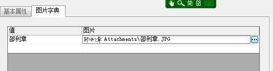

表中我设置了图形字典
WORD报表中动态引用   [<*"&&" & [检查人签名] & ".JPG"*>]
报表生成后还是    [*”&&” & 邵利章 & “.JPG”*]
没有出现电子签名
什么地方错了,请老师指教
