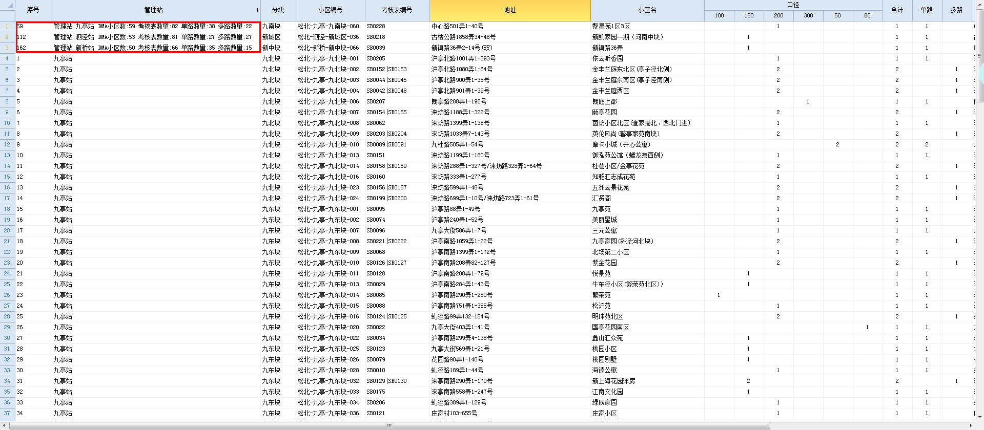

【自定义汇总模式】  发帖心情 Post By:2018/11/21 10:40:00 [只看该作者]
为什么我按照帮助文档中的格式设置自定义汇总模式,不知为什么哪里出错而未出现设计的结果。如下图所示:
我设计的代码是:
Dim t As Table = Tables("松北所DMA分区统计表")
Dim g As Subtotalgroup
t.SubtotalGroups.Clear()
t.GroupAboveData = False
t.TreeVisible = False
g = New Subtotalgroup
g.Aggregate = AggregateEnum.Sum
g.GroupOn = "管理站"
g.TotalOn = "口径_100,口径_150,口径_200,口径_300,口径_50,口径_80,单路,多路,合计"
g.Caption = "{0}"
t.SubtotalGroups.Add(g)
g.GroupOn = "*"
g.Caption = "总计"
t.Sort = "管理站,小区编号" '指定排序字段
t.Subtotal(True) '生成汇总模式
Dim r As Row
For i As Integer = 0 To t.Rows.Count(True) - 2
    r = t.Rows(i,True)
    If r.IsGroup '如果是分组行
        Dim f As String = "管理站 = '" & r("管理站") & "'"
        Dim v As String = " DMA小区数:" & t.Compute("Count(小区编号)",f)
        v = v & " 考核表数量:" & t.Compute("Sum(合计)",f)
        v = v & " 单路数量:" & t.Compute("Sum(单路)",f)
        v = v & " 多路数量:" & t.Compute("Sum(多路)",f)
        r("管理站") = "管理站:" & r("管理站") & v
  发帖心情 Post By:2018/11/21 10:51:00 [只看该作者]
试试改成
    r = t.Rows(i,True)
        r = t.rows(i-1, true)

统计结果是出来,不知怎么会出现在最上方的三行,而且将原有表格的其中三行数据打乱了。

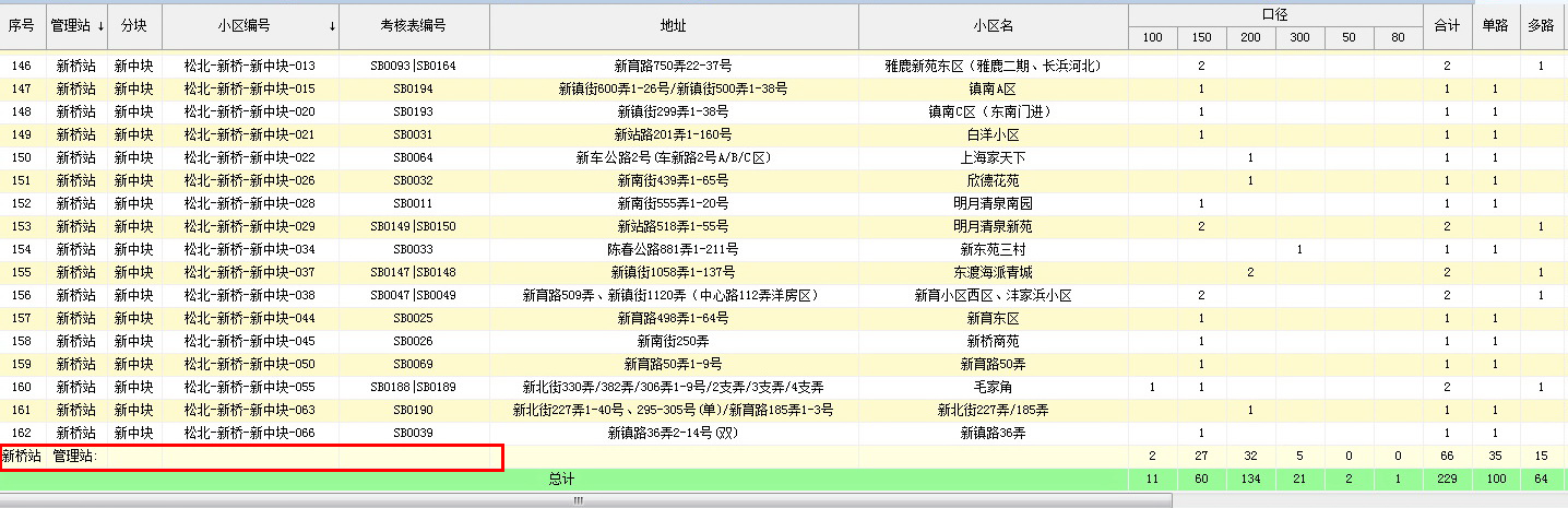

  发帖心情 Post By:2018/11/22 15:34:00 [只看该作者]
二级分组汇总时,又出现问题,希望帮忙老师查找一下问题。就是二级的自定义汇总结果不出来:如下图所示:
我编写的代码是:
g.GroupOn = "分块"
g.Caption = "{0}"
g.GroupOn = "管理站"
g.Caption = "{0}"
'g = New Subtotalgroup
'g.Aggregate = AggregateEnum.Sum
'g.GroupOn = "*"
'g.Caption = "总计"
't.SubtotalGroups.Add(g)
t.Subtotal()
Dim r As Row
For i As Integer = 0 To t.Rows.Count(True) - 1
    r = t.Rows(i,True)
    If r.Level = 0 Then
            Dim f As String = "管理站 = '" & r("序号") & "'"
            Dim v As String = "  DMA小区:" & t.Compute("Count(小区编号)",f) & "个"
            v = v & "  考核表:" & t.Compute("Sum(合计)",f) & "个"
            v = v & "  单路表:" & t.Compute("Sum(单路)",f) & "个"
            v = v & "  多路表:" & t.Compute("Sum(多路)",f) & "个"
            r("序号") = "管理站:" & r("序号") & v
        ElseIf r.Level = 1 Then
            Dim pr As Row = t.Rows(r.Index - 1, True)
            Dim f As String = "管理站 = '" & pr("管理站") & "' and 分块 = '" & pr("分块") & "'"
            r("序号") = pr("管理站") & "-" & pr("分块") & ":" & v

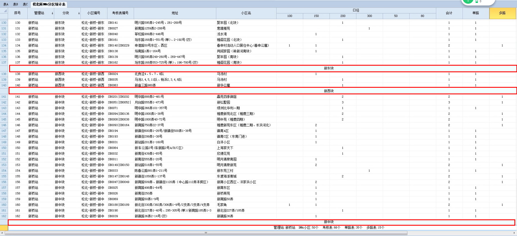

  发帖心情 Post By:2018/11/22 17:42:00 [只看该作者]
看看,这样写 http://www.foxtable.com/bbs/dispbbs.asp?BoardID=2&ID=124584&skin=0
如果自己不会,实例发上来测试。
wangjx817
等级:童狐 帖子:282 积分:2319 威望:0 精华:0 注册:2018/4/30 16:00:00
  发帖心情 Post By:2018/11/22 21:28:00 [只看该作者]
OK,看你的链接实例基本理解,好像fo?x?ta?b?leoxtable帮助文档中的多级代码编写有误。非常感谢!
  发帖心情 Post By:2018/11/22 21:57:00 [只看该作者]
以下是引用wangjx817在2018/11/22 21:28:00的发言:
foxtable没有【多级代码】的,foxtable的例子,是一级分组的。
