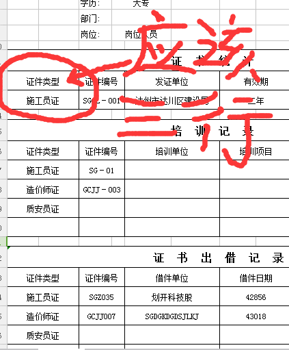

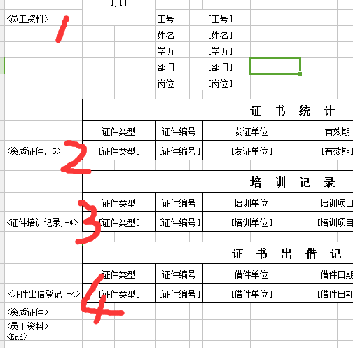

我设计的报表如下:
这其中涉及四个表格,其中:1表“员工资料”是2表“资质证件”的父表,而2表“资质证件”又是3表“证件培训记录”、4表“证件出借登记”的父表,父、子表之间均是以“姓名”列为关联的。
本来这四个表中,除1表姓名唯一以外,2、3、4表均有4行数据。我报表的目的也是要求2表“资质证件”在报表中占5行,3、4表各4行,可生成的报表却是2表就只有1行,其他2行数据到分页中去了,3、4表正确。如下图:
如何让2表显示所设数据行,请大师指导!谢谢!!

我就是按照那个帮助方式设置的,不同的是我这表中涉及两个父表,且第一个父表只能显示1行数据。怎么办?还请“甜”老师继续指导!谢谢!!
  发帖心情 Post By:2018/12/20 22:46:00 [只看该作者]
如果你说的——父子表均以【姓名】列关联。那说明你父子关系弄错了吧?
应该是一个父表,三个子表才对吧?也建议你设置成这种方式。

  发帖心情 Post By:2018/12/21 0:05:00 [只看该作者]
谢谢“甜”老师的指导,问题终于解决了!!
