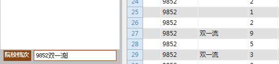

具体我在textbox控件里输入查询字符时怎么输入,是这样么,yxdc我输入重点,然后xkjs输入双一流,重点双一流,中间有空格么,中间有没有空格我都试了,怎么不能查询啊,
谢谢老师解答

就是一这个输入栏里输入9852双一流,把符合要求的筛选出来,我知道你很忙,辛苦啦谢谢

前一列中既有汉字也有数字,后一列中只有双一流。

  发帖心情 Post By:2018/12/23 12:08:00 [只看该作者]
1、要加上空格,如 9852 双一流
2、代码改成

  发帖心情 Post By:2018/12/23 15:39:00 [只看该作者]
非常感谢老师,我按你的试,要加上空格,如 9852 双一流,这样还是什么也不能查询,但是如果只是输入9852或者双一流,就可以全是9852的结果或者全是双一流的结果,也就是说现在这个代码只是能按一个列条件查询 。
我们想要是要两列条件同时符合,或者两列条件中只要符合一项就可以的查询方式。代码应该是怎么样的,还是麻烦老师啦!
  发帖心情 Post By:2018/12/23 15:42:00 [只看该作者]
改成
Dim Filter As String = "1=1"
With e.Form.Controls("textbox8")
    If .text <> Nothing Then
        For Each s As String In .text.split(" ")
            filter &= " and (yxdc like '%" & s & "%' or xkjs like '%" & s & "%')"

  发帖心情 Post By:2018/12/23 16:05:00 [只看该作者]
非常感谢,辛苦啦,完美解决啦。
那么只要符合两个列中一个列条件的,也可以出现结果,(也就是如果符合第一列条件就查询到第一列,如果符合第二列的,也能同时出现查询结果)代码应该是怎么写,麻烦啦
