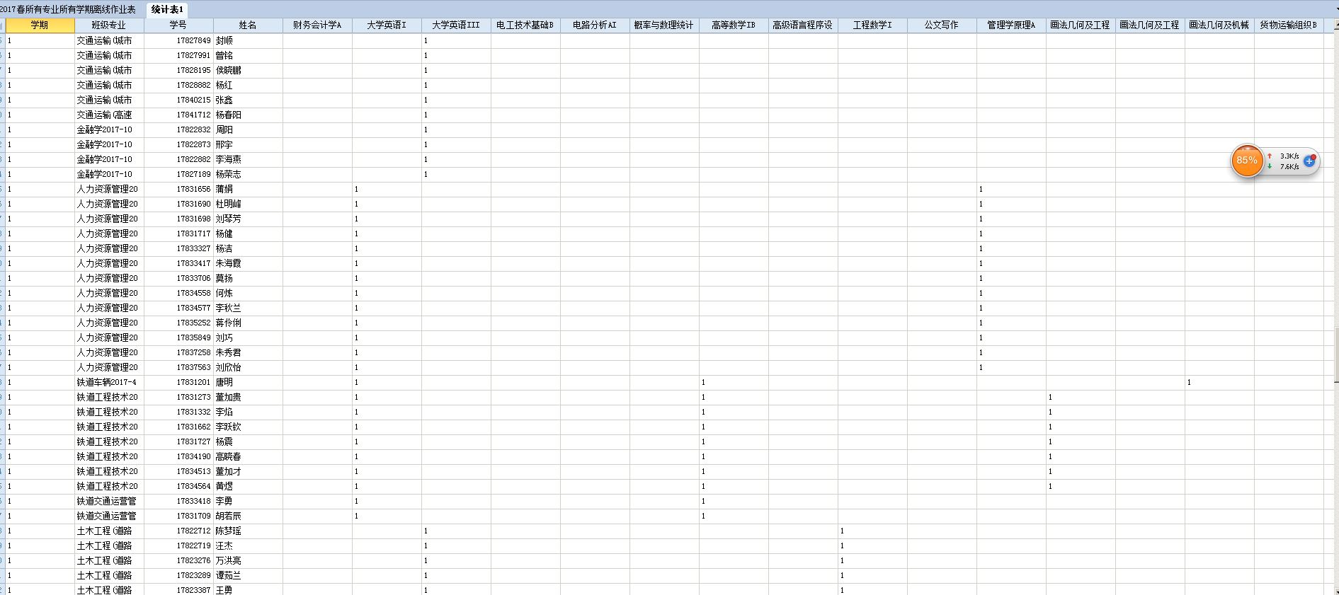

一:数据
图片点击可在新窗口打开查看此主题相关图片如下:1 (2).jpg

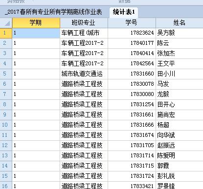

二:制作报表样式
图片点击可在新窗口打开查看此主题相关图片如下:2 (2).jpg

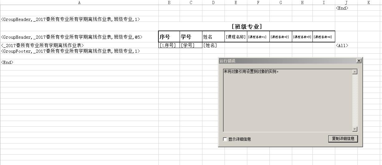

三:模板
图片点击可在新窗口打开查看此主题相关图片如下:3 (2).jpg
!!!哪里出错了,求高手帮助!!!!

  发帖心情 Post By:2019/1/10 16:32:00 [只看该作者]
不能这样设计报表的。
请先生成水平表,再导出
http://www.foxtable.com/webhelp/scr/0165.htm
http://www.foxtable.com/webhelp/scr/2965.htm

scqianlima
等级:婴狐 帖子:39 积分:383 威望:0 精华:0 注册:2016/1/26 10:19:00
  发帖心情 Post By:2019/1/10 17:04:00 [只看该作者]
问题是统计表中的引用列全都变成1了,比如引用学期那列,在统计表中学期那列就变成1了
而且由于专业班级比较多,课程很多,将表变成横向表后,课程变成列标题,我怎么才能知道哪些课程是哪个班级专业的课程呢

  发帖心情 Post By:2019/1/10 17:13:00 [只看该作者]
以下是引用scqianlima在2019/1/10 17:04:00的发言:
问题不大吧?
1、你可以在导出报表的时候,用公式,如 <"第" & [学期] & "学期">
2、你也可以加一列表达式列,设置公式 '第' + [学期] + '学期'
