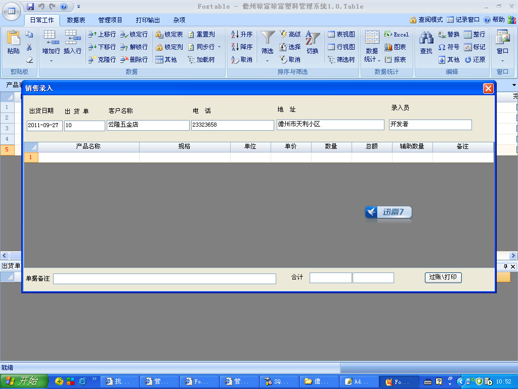

如图
 第一步:
出货记录表 单击 产品名称 会弹出窗口供选择产品,回车录入正常。
第二步:
 在 出货单表  双击 客户ID列,弹出窗口供录入单据,中间的主表 绑定到 出货记录表
可是这个时候 单击 产品名称 弹出窗口供选择产品,回车却不能录入,
如何解决呢?

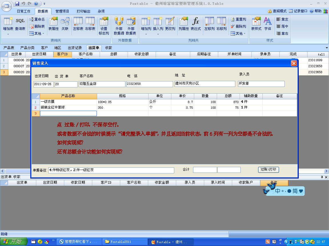

还有些实际的问题没有解决:
比如 我增一张出货单:默认有十条出货记录 供输入
空行就不要保存到出货记录表,如果点关闭按钮就取消当前单据录入的内容(不保存当前单据),只有点“过账打印才保存怎么弄?”

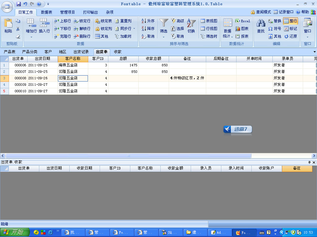

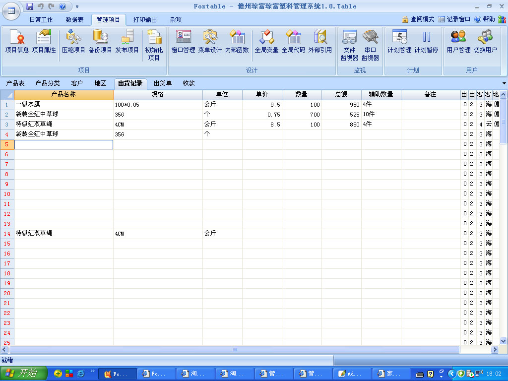

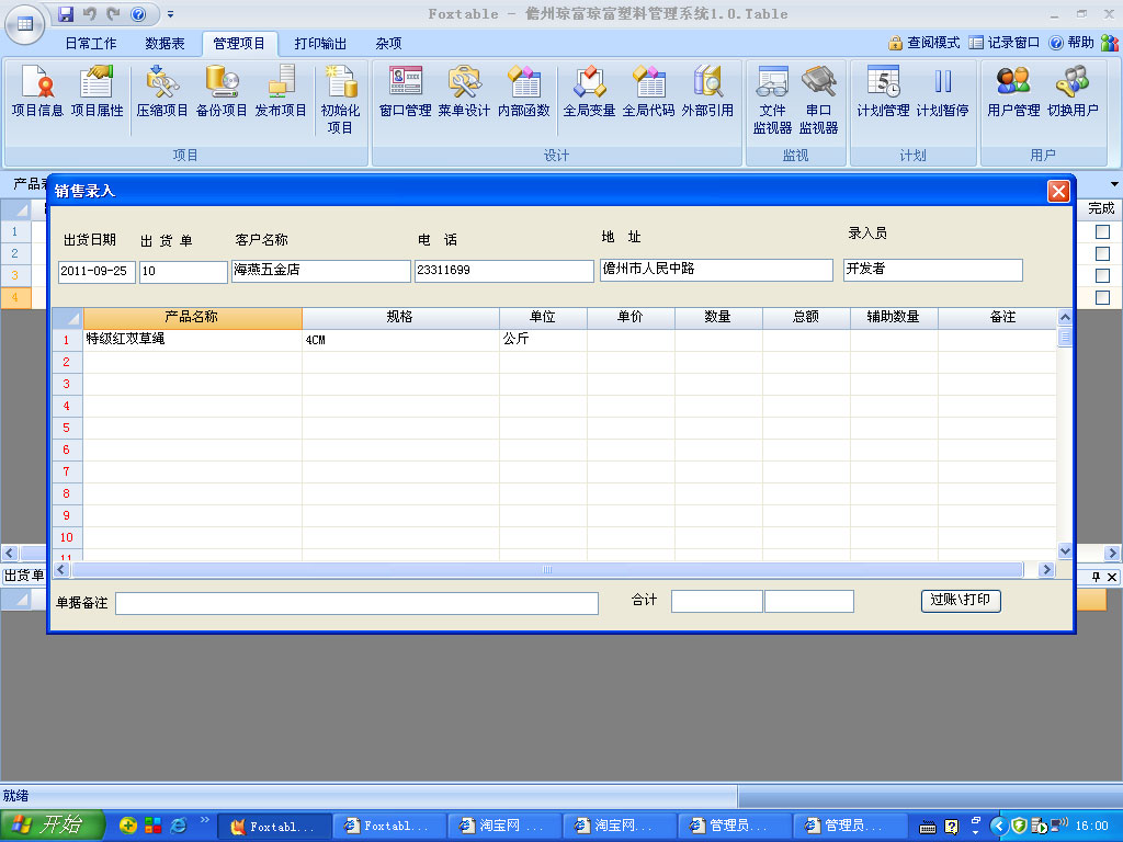

如图:
这是 销售单 录入窗口:假设 默认10条或20条出货记录。
经过几次测试,不管录入数据还是不录入数据,出货记录都增加20行,如此几次出货记录表就有几百条“空”行了。这明显是不合理的。

yacity
等级:二尾狐 帖子:532 积分:4020 威望:0 精华:0 注册:2011/6/18 12:41:00
  发帖心情 Post By:2011/9/26 17:45:00 [显示全部帖子]
那么只有点击 “过账/打印” 才保存数据, 关闭窗口则删除当前窗口的所有数据可以实现吗?
[此贴子已经被作者于2011-9-26 17:52:44编辑过]
yacity
  发帖心情 Post By:2011/9/26 23:05:00 [显示全部帖子]
按照管理员的方法,点“过账/打印” 可以保存数据,关闭窗口也可以实现不保存数据。
但是 比如产品列表有空行的情况下,点 “过账/打印” 可不可以自动删除空行,或者说弹出提示框“录入有误,请输入完整的信息”,然后不给保存。返回当前状态。
总额 合计功能如何实现呢?
在大量录入单据 和多人使用的情况下,出现空行的情况肯定有的。所以必须有这样的判断功能。

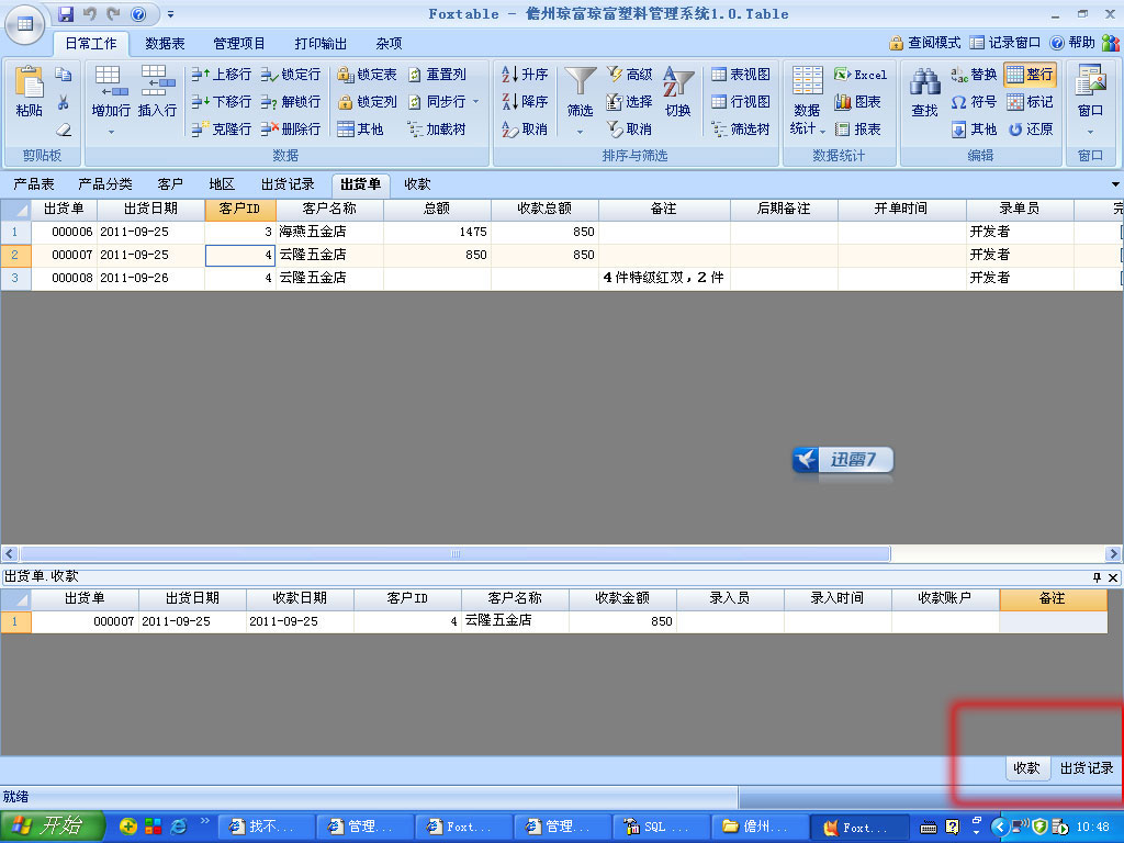

  发帖心情 Post By:2011/9/27 11:03:00 [显示全部帖子]
打开窗口后关联表按钮不见了怎么办?
 一、原来有2个关联表按钮
二、打开点击“客户名称” 打开窗口
三、关联按钮不见了
怎么样保证关联按钮不丢失呢?
