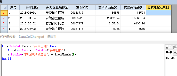

 1,9个月账期怎么写,即:“应收账款还款日”是“开单日”9个月后。20180424后的9个月就是20190123,在表结构里能用表达式写还是用程序来写,怎么写?

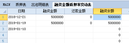

2,
除第一行外,每行的“融资余额=上一行融资余额+本行融资金额-本行还款金额
图片点击可在新窗口打开查看此主题相关图片如下:除第一行外,每行的
请教以上2个问题,谢谢

第一个问题:
表的DataColChanged事件代码
If e.DataCol.Name = "开单日期" Then
    Dim d As Date = e.DataRow("开单日期")
    e.DataRow("应收款还款日") = d.AddMonths(9)

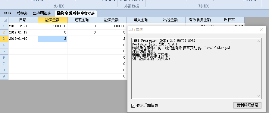

关于第二个问题我在Datacolchanged事件中用以下代码“:
Select  Case e.DataCol.Name
     Case "融资金额","还款金额"
         Dim dr As  DataRow
         Dim drs As List(of DataRow)
         dr = e.DataTable.Find("[_SortKey] < " & e.DataRow("_SortKey"), "[_SortKey] Desc") '找出上一行
        If dr Is Nothing  Then  '如果没有找到上一行,说明本行就是第一行
            e.DataRow("融资余额") = e.DataRow("融资金额") - e.DataRow("还款金额")
             dr = e.DataRow
         drs = e.DataTable.Select("[_SortKey] >= " & dr("_SortKey"),  "[_SortKey]")
         For i  As  Integer =  1  To drs.Count -  1  '重算余下行的余额
            drs(i)("融资余额") = drs(i-1)("融资余额") + drs(i)("融资金额") - drs(i)("还款金额")
 End  Select
但是出现如图所示的错误,什么原因
“融资余额的列属性是可以编辑的不是只读

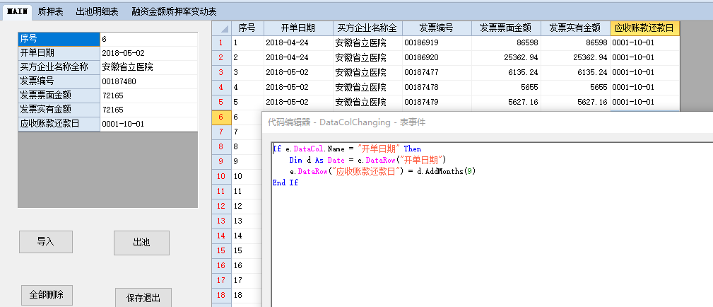

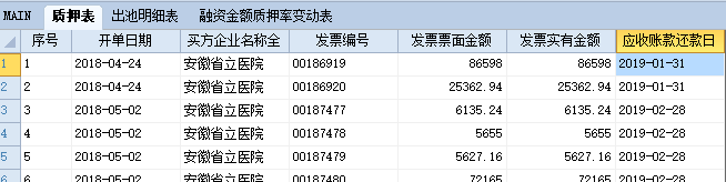

关于第一个问题,导入后自动计算9个月账期,还是实现不了
放在Dadacolchanged中是这样的:
放在Datacolchanging中是这样的:
我是希望导入EXCEL表格后,自动就能生成9个月后的还款日期,这段代码该放在哪儿?
  发帖心情 Post By:2019/1/25 9:50:00 [只看该作者]
1、代码是写到datacolchanged事件,而不是datacolchanging事件。
2、【融资余额】列,请改成数据列,不要用表达式列 http://www.foxtable.com/webhelp/scr/2494.htm
