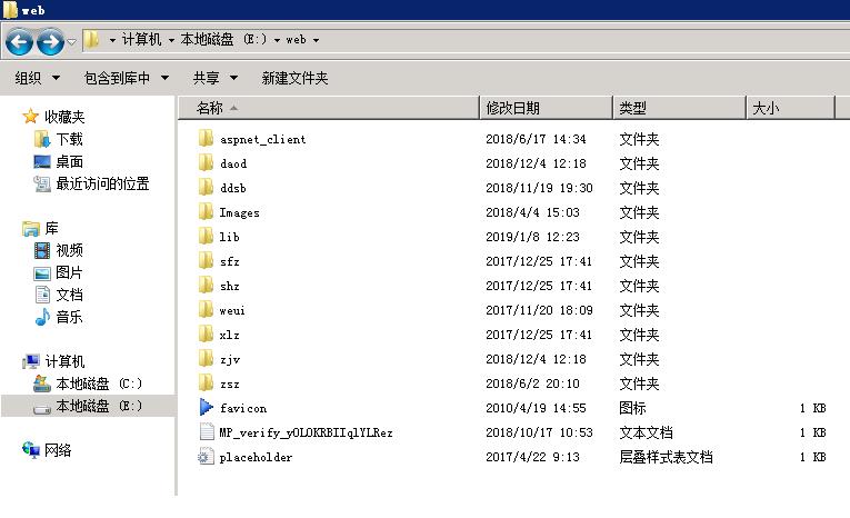

  发帖心情 Post By:2019/1/22 13:17:00 [显示全部帖子]
下面这样对么?
每个页面添加代码如下:
wb.AppendHTML("<link rel='icon' href='./favicon.ico' Type='image/x-icon' />") 'favicon.ico,放到web根目录
服务器图片放在根目录,如下:
