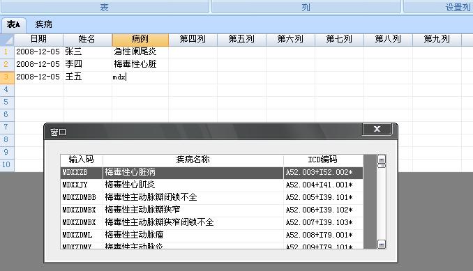

建议出一个快速录入控件,实现如下图功能......根据单元格录入动作动态显示列表数据.
如下图:输入M的同时窗口显示首码为M的数据...以此类推,MDX显示前码为MDX的数据...而且窗口只在编辑该单元格时出现,并且输入法自动切换到英文模式..
求高手实现....

图片点击可在新窗口打开查看老爹,关键问题不是窗口显示的问题.是动态显示的问题....
如图所示:输入MDX,窗口动态显示输入码前几位为MDX的数据.....

楼上的兄弟,要是那么简单就好了.看清楚哦,输入的是输入码,最终显示的是名称.
FOX老爹,按示例及你上面所讲设置窗口,必需关闭了窗口才能出现编辑窗口进行录入.....离我想要的效果差别好大.....
图片点击可在新窗口打开查看点击浏览该文件:快速录入控件.table
我觉得此功能应该做为一个专用控件与软件共存....或者成为一个控件模板...
只要会普通话的人就能进行快速录入...对于数据类软件应用应该非常多.
求高手实现...

小狐兄......一个字.....牛.........
原来是自己在走弯路,死钻牛角尖呢.....
