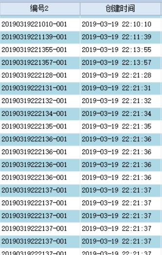

我用的是SqlServer数据库,将#改为单引号后,没有出现刚才报错的问题了,可是新的问题又有了:
见图,同一时间内的编号也不能递增了
找到不能递增的原因了,是因为SqlCompute是需要将数据保存到datatable中后才能在后台查询结果并返回值的。所以需要保存已经添加的行,经过反复测试只有在表DataRowAdded事件中添加e.DataTable.Save()马上保存数据就可以了!
