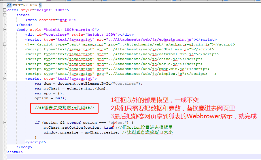

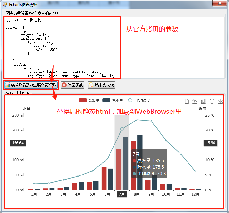

1Echarts
用的是数据+模具的玩法,也就是类似你们用Excel做图表,你们只需要把数据统计好,然后选一种图表,点插入,就会立刻得到一张图表,剩下就是调调参数。
Echarts更加省事,它只需要你懂数据和参数如何写,然后塞进去同一个模具里,就能生成不同类型的图表。你们去官网https://www.echartsjs.com/examples/下载很多案例以后,查看html里的代码时,你会发现一个规律,就是有一大片代码,是完全固定不动的,每次只需要把数据插入,整个炫酷的图表就会立刻出来。
按此在新窗口浏览图片
2狐表自身的限制:狐表的WebBrowser控件,默认是调用IE6级别的内核,哪怕你是IE11,估计这是.NET 2.0,也就是当年是IE6版本的缘故,所以我们要记得把狐表这个程序,设置为默认调用IE9版本。(为啥不是IE11?别搞太新,装逼容易被雷劈,高版本的东西它自己本身也会有bug的,还是用经典的好了)
综合上面的知识,总结思路(精华部分):
1去官方找一个你想要的图表案例,例如这个:
https://www.echartsjs.com/examples/editor.html?c=mix-line-bar
按此在新窗口浏览图片

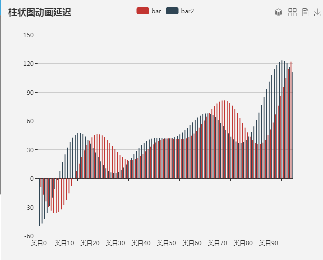

2把左边的参数全部复制,根据你的实际情况改改,替换html里预留的字符串
3把生成的html,拿到狐表的Webbrowser控件展示。
按此在新窗口浏览图片
"读取图表参数生成图表的HTML"按钮的代码如下

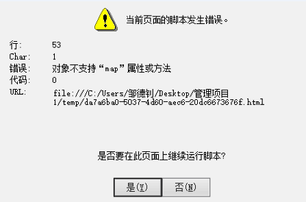

1Map报错,原因:map方法是IE10才出现的,ie10以下的版本会不支持。所以为了一步到位解决兼容问题,直接安装最新版的ie11。反正都是升级1次,直接升最新版就好了。
按此在新窗口浏览图片

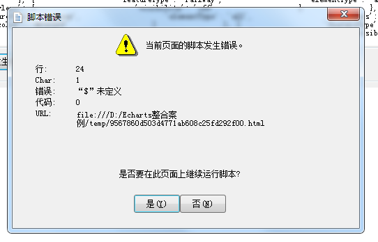

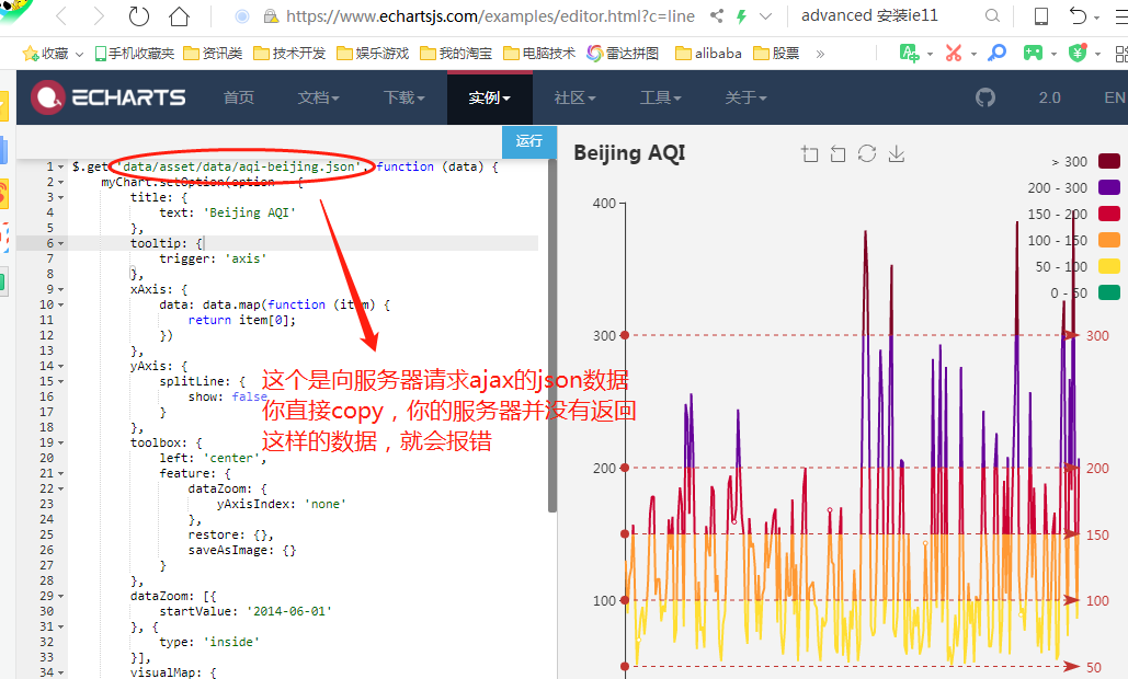

2 $开头的方法未定义。其实它不是为定义,你去看源码就会发现,这里是个jqueryajax方法,在原来的官方案例里,它是通过ajax,向百度的本地服务器请求了数据,而你本地没有搭建服务器,没有返回json数据给它。
按此在新窗口浏览图片
例如这个图表
https://www.echartsjs.com/examples/editor.html?c=line-aqi
按此在新窗口浏览图片

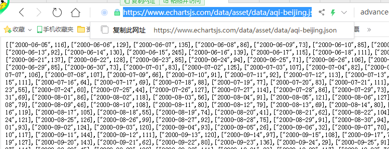

实际上你可以把这个地址加上Echart的官网,打开去看看它返回了啥json
https://www.echartsjs.com/data/asset/data/aqi-beijing.json
按此在新窗口浏览图片
如果你要搞这种图表,请学好jsjquery,百度Echarts的文档方法,还有狐表的json方法,自己改造。
3如果你怀疑是狐表WebBrowser兼容性的问题,你可以把生成的缓存html网页,用普通的ie浏览器打开,看下效果。如果最新版ie11浏览器也打不开,那就是生成的html本来有问题。如果ie能打开,但是狐表报错,建议你论坛发帖问问官方。
