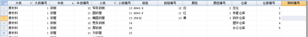

设计有一个物料编码明细表,包括以下内容

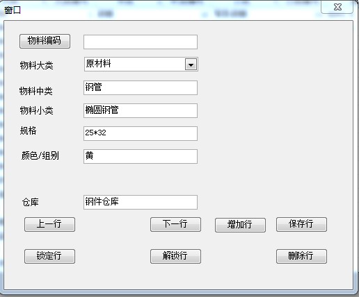

      设计一个自动物料编码输入窗口,内容如下。

输入窗口中少弄了个物料名称,还不能输入到物料清单中,物料清单表中的项目和物料明细表中的项目也不配套。只是想达这个效果。

你这个会晕倒一大片的····图片点击可在新窗口打开查看   数据又不全,空值的单元格那么多····

我是想做个空表,然后在输入窗口输的时候,自动把这两个表填起来的,无奈水平不够。只能手工填了一点。
表做好了,数也填好了,多谢老大提醒
