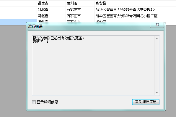

裴保民
  发帖心情 Post By:2019/4/16 23:24:00 [显示全部帖子]
Dim dt1 As DataTable = DataTables("发货地址")
For Each dr As DataRow In dt1.Select("")
    Dim fdr As DataRow = dt1.Find("地址='" & dr("地址") & "'")
    Dim str As String = dr("地址")
    Dim mc = System.Text.RegularExpressions.Regex.Matches(str, "(.*?省|上海市|北京市|重庆市|天津市|自治区)(.*?市|区)(.*?区|县)")
    dr("省") = mc(0).groups(1).value
   dr("市") = mc(0).groups(2).value
  dr("区") = mc(0).groups(3).value
    dr("具体地址") = str.Replace(mc(0).groups(0).value, "")
地址字段内容是人工输入的有有省份有的没有有的有市区有的没有
代码那有问题运行后弹出错误框
[此贴子已经被作者于2019/4/17 9:43:55编辑过]

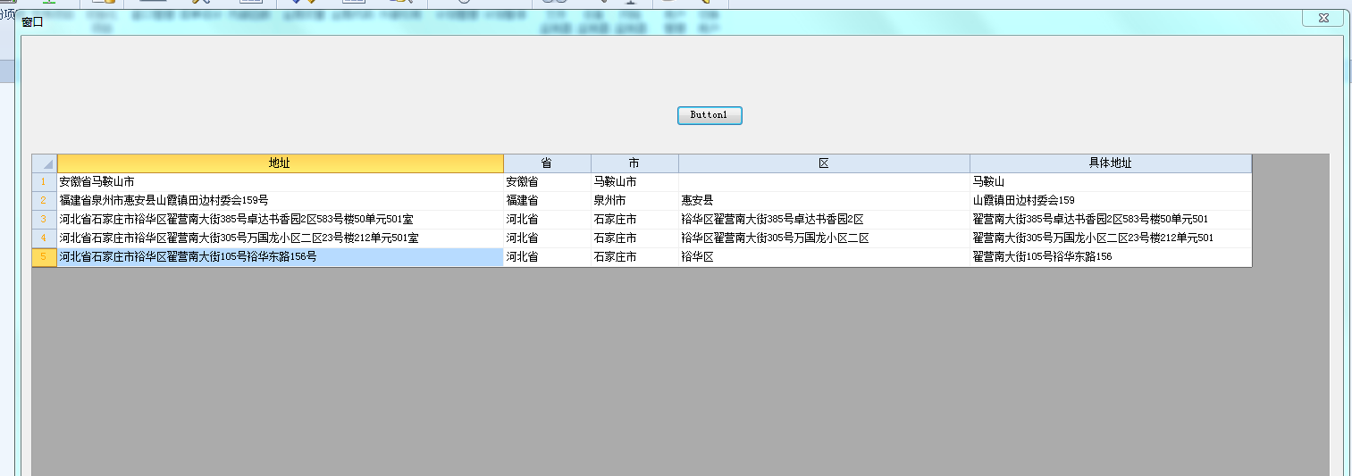

裴保民
  发帖心情 Post By:2019/4/17 14:20:00 [显示全部帖子]
麻烦测一下2到4行的数据
图片点击可在新窗口打开查看点击浏览该文件:管理项目7.foxdb
第一行的“区”字段也有问题:应该是“裕华区”而显示“翟营南大街385号卓达书香园2区”
[此贴子已经被作者于2019/4/17 14:29:20编辑过]
