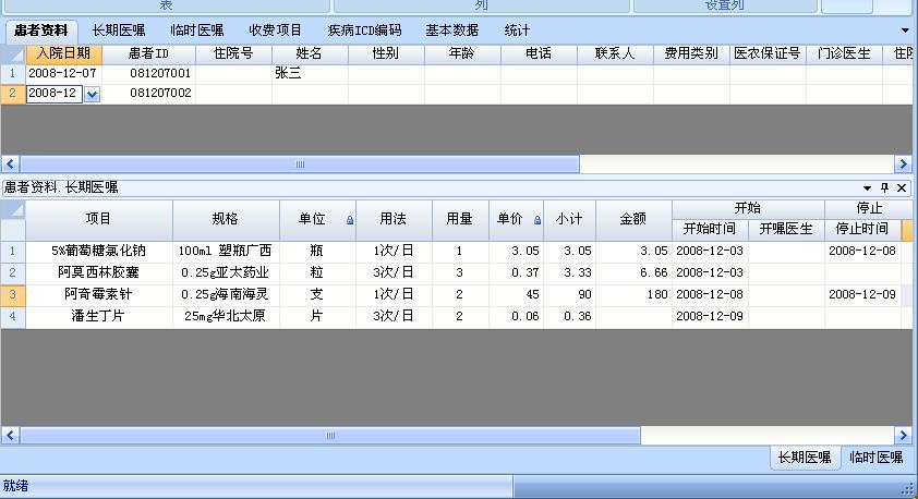

[em63]don大哥,固定消费,只要停止时间为空,则每天产生一次,
比如今天是12月9日,则上图3号DDB和8号POP都计一次...
代码只能实现查询固定和临时表有开始时间的消费哦.
而固定表里没停止的消费就不能查到了...呵呵.
这样吧,我把我的小玩意放出来,你会好理解些.另见新贴.
[原创]★应用实例参选作品★:→医嘱录入单机版
如下图,长期医嘱:只要没停止时间,患者每天就按此医嘱给药.
临时医嘱:给一次就结束,不再给第二次.
比如3号的阿莫西林没停,患者就每天都给一次这个份量的药,而8号的阿奇霉素今天停了,明天就不再给了.

图片点击可在新窗口打开查看gdtgl老兄的代码有些接近哦...收藏了慢慢研究...
两位大哥都主张新建表统计,再输出报表这个思路.
看来我也得走这个路子图片点击可在新窗口打开查看
