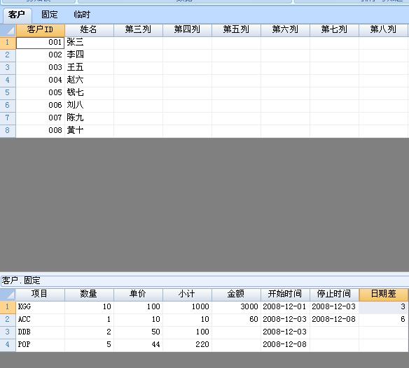

项目里有客户/固定/临时三个表,客户表为主表,以客户ID为关联.
固定:指固定消费,有时间延续性.只要停止时间为空,则每天计一次.停止时间不为空,则停止计费,则该固定消费总数=小计*累计天数.
临时:指临时消费,只发生一次.没有时间延续性.
固定与临时消费可存在相同项目
要求实现:
1.某客户某日消费清单(包括固定和临时)查询与打印.
2.某客户所有消费清单(包括固定和临时)查询与打印.{该客户所有固定消费均已停止.}
用报表?还是另设临时表?
请大哥们指点.

图片点击可在新窗口打开查看我看也是...入门级报表根本实现不了...可是专业报表说明里面也没有这样类似的问题啊....
能否提供个思路?或者是一开始的表间关系的路子就走错了?

图片点击可在新窗口打开查看经过研究,专业报表好象也不能实现吧?因为固定消费有时间延续....

Dim dr1,dr2 As DataRow
Dim Cb1,Cb2,mk As String
Cb1 = e.form.Controls("ComboBox1").value
Cb2 = e.form.Controls("ComboBox2").value
dim h As integer= date.now.hour
Dim Da As DataTable = DataTables("固定")
Dim ls As  List(of DataRow) = da.Select("停止时间 Is null")
if cb1 Is Nothing then
     MessageBox.Show("请输入客户ID!", "提示")
   if Cb2 > "" then
         mk = "[客户ID] = '" & Cb1 & "'and [开始时间] = #"& Cb2 & "#"
         mk = "[客户ID] = '" & Cb1 & "'"
   End if
   dr1 =  Da.Find(mk)
   dr2 =  DataTables("临时").Find(mk.Replace("开始","使用"))
   If  dr1 Is Nothing OrElse dr2 Is Nothing Then
        MessageBox.Show("不存在此记录!", "提示")
             For Each dr1 in Ls
                     Dim d As Date = dr1("开始时间")
                     dr1("日期差") = (date.Today-d).days+iif(h >11,1,0)
             Dim dtb As New DataTableBuilder("查询")
             dtb.AddDef("客户ID", GetType(String),10)
             dtb.AddDef("项目", GetType(String), 32)
             dtb.AddDef("单价", GetType(Integer))
             dtb.AddDef("数量", GetType(Integer))
             dtb.AddDef("小计", GetType(Integer))
             dtb.AddDef("开始时间", GetType(Date))
             dtb.AddDef("停止时间", GetType(Date))
             dtb.AddDef("金额", GetType(Integer))
             dtb.AddDef("类型", GetType(String),2)
             dtb.Build()
             dim f As New Filler
             f.SourceTable = Da '指定数据来源
             f.SourceCols = "客户ID,项目,单价,数量,小计,开始时间,停止时间,金额,类型"
             f.DataTable = DataTables("查询") '指定数据接收表
             f.DataCols = "客户ID,项目,单价,数量,小计,开始时间,停止时间,金额,类型"
             f.Filter  = mk
             f.Fill() '填充数据
             f.SourceTable = DataTables("临时")
             f.SourceCols = "客户ID,项目,单价,数量,小计,使用时间,小计,类型"
             f.DataCols = "客户ID,项目,单价,数量,小计,开始时间,金额,类型"
             f.Filter  = mk.Replace("开始","使用")
             f.Fill() '填充数据
             MainTable = Tables("查询")
     end if
end if
