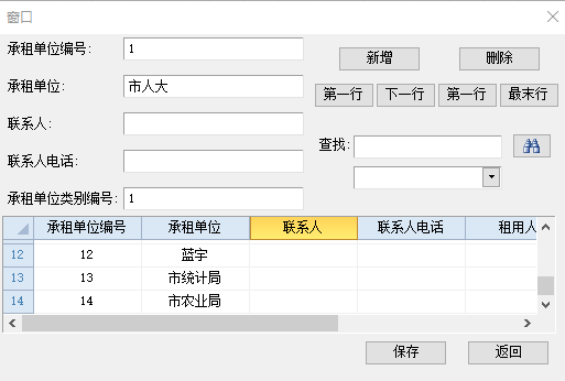

“承租单位”列中增加新的‘承租单位’如何快捷增加?  发帖心情 Post By:2019/5/22 10:38:00 [显示全部帖子]
问题1:录入中,“承租单位”列中通过下拉列表没有在列表中的“承租单位“名称,承租单位是新增加的,如何快捷增加?能否在如图2中的“承租单位”右边出现一个...的按钮,单击后自动进入Table“承租单位”中添加,添加后,单击“返回”按键,且不需要重新打开项目就能直接添加Table“出车明细”中Col“承租单位”的下拉列表中。

  发帖心情 Post By:2019/5/22 17:27:00 [显示全部帖子]
问题1解决了,但还是有一个问题,我在...中点开了一个窗口(见图4),增加了新的承租单位名称,但回到Table“出车明细”中的Col“承租单位”,下拉列表框不见,在"承租单位"自己输入新增加的‘市农业局’也不能显示(见图5),是什么原因?

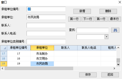

等级:婴狐 帖子:34 积分:312 威望:0 精华:0 注册:2019/4/20 13:12:00
  发帖心情 Post By:2019/5/22 20:41:00 [显示全部帖子]
不能同时实现Col”承租单位“在下拉列表中没有的情况下点...弹开新窗口增加一个新的承租单位名称,同时还可下以在列表中选取新增加的承租单位名称,也就是选择了...就不能用下拉列表。
我就在Col”承租单位“使用下拉列表,然后启用”表属性“的“DoubleClick”(见图6),双击弹开了窗口,也增加一个新的承租单位名称(见图7),然后在Col”承租单位“下拉列表中也显示了新增加的承租单位名称(见图8),单击选中后,当离开单元格后,Col”承租单位“不显示(见图9
),是怎样回事?
  发帖心情 Post By:2019/5/22 22:13:00 [显示全部帖子]
问题1:
在双击“承租单位”列中,弹开窗口新增一个新的单位名称,返回在下拉列表中选取后,离开单元格,“承租单位”空白,需要重新打开文件才能显示,是Bug号?
