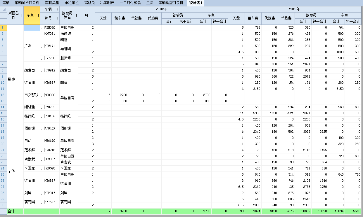

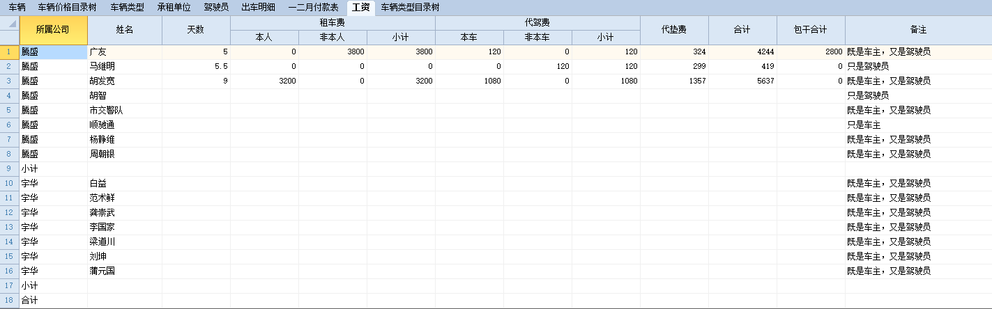

两个问题:1.用交叉统计得到的是统计表1的结果,我希望得到的是统计表2的结果,交叉统计实现不了;
              2.用交叉统计的垂直方向自动汇总只能得到一个总的汇总数据,而根据“自动生成汇总模式”得到的是所有水平分组列的汇总,如果能选其中一个水平分组列的汇总就好了。比如只选水平分组列的“所属公司”这一个列来进行汇总模式就好了!

追问:能不能在Table“出车明细”中的“核对否”列单击后将本行的“租车费”、“代驾费”、“代垫费”等费用自动传到另一个表“工资表”中,但需要判断,当驾驶员<>车主时,需要添加到“工资表”的两行中【驾驶员一行(驾驶员只算代驾费和代垫费),车主一行(车主只算租车费)】;当驾驶员=车主时,就添加到“工资表”的一行中(车主既算租车费,也要算代驾费和代垫费)。能不能实现?请指教,谢谢!

1、请用【分组统计】,而不是交叉统计;
2、你生成统计表以后,再设置一次汇总模式,即可 http://www.foxtable.com/webhelp/scr/00144.htm

谢谢,先用分组统计,再汇总一次,能到了结果。但还有一个问题是,Table“出车明细”中需要统计的有“租车费”、“代驾费”、“代垫费”,在“车主”列和“驾驶员姓名”列中,要进行比较,当驾驶员姓名<>车主时,只计算代驾费和代垫费;当驾驶员姓名=车主时,车主既要计算租车费,也要计算代驾费和代垫费,请指教!

追问:能不能在Table“出车明细”中的“核对否”列单击后将本行的“租车费”、“代驾费”、“代垫费”等费用自动传到另一个表“工资表”中,但需要判断,当驾驶员<>车主时,需要添加到“工资表”的两行中【驾驶员一行(驾驶员只算代驾费和代垫费),车主一行(车主只算租车费)】;当驾驶员=车主时,就添加到“工资表”的一行中(车主既算租车费,也要算代驾费和代垫费)。能不能实现?请指教,谢谢!(说明:就好比在财务软件中,分类账的各项数据自动归结到总账中

以下是引用闻过则喜在2019/5/20 9:37:00的发言:
你出车明细那里直接计算就可以啊。在datacolchanged事件判断和引用值过来。
If e.datarow("驾驶员姓名") = e.datarow("车主") Then
  发帖心情 Post By:2019/5/20 10:42:00 [只看该作者]
以下是引用闻过则喜在2019/5/20 9:44:00的发言:
datacolchanged事件写代码判断和处理
http://www.foxtable.com/webhelp/scr/2292.htm
