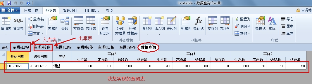

各位朋友,我有个关于库存查询的问题,困扰了好久,请教大家:
假设有3个车间:车间A、车间B、车间C;每个车间的入库是通过日报表,出库是通过转移单(转移单上有字段:转移数量、转出部门、转入部门);现在有个产品,假设称之为:螺丝 需要通过三个车间加工;车间A 2019-6-4 生产了1000个(日报表记录1000PCS),转移到车间B 900个(转移单记录900个,转出部门:车间A,转入部门:车间B);车间B生产了900个(日报记录900个),转移到车间C 800个(转移单记录800个,转出部门:车间B,转入部门:车间C),其他都是以此内推;
现在我要做个查询表,查询产品:螺丝 经过三个车间的路径。类似与附件“查询表”。
麻烦各位高手帮我看看,万分感谢。

我要实现的查询表:附件图片,请帮我看看。谢谢。

甜甜版主,你发给我参考的无法使用到我需要的功能上呢。因为我的例子的数据流向是:车间A-->车间B-->车间C-->成品仓  ;但是有可能是车间A-->车间C-->车间B-->成品仓 或者 车间A-->车间C-->成品仓;数据流向是依据“车间转移”里面的“转入部门”确定的。还有别的办法吗?
  发帖心情 Post By:2019/6/5 16:35:00 [只看该作者]
一样的意思啊,先得到统计数据。从日报表,得到生产数、不良数;从转移表,得到转移数。
分别得到A、B、C的分组统计数据,然后再组合起来显示,即可。如果你需要排序B->A->C,也是可以的。你先把第一步做了。

我现在已经在系统里把第一步统计做好了,分组统计是可以实现的。想请教下排序怎么弄?因为排序是和转移单里面的字段“转出部门”,“转入部门”有关,不知道怎么关联起来。
