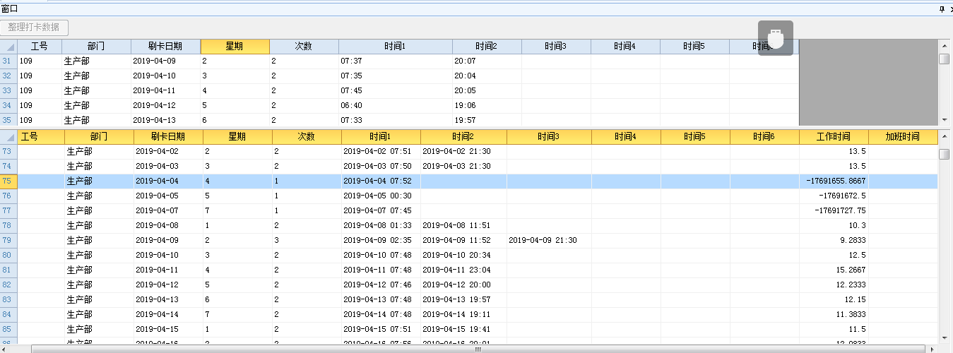

谢谢,根据你的代码我把考勤表中的工作时间做成这样。
问题一,我已把按钮中的代码写成执行一次后按钮为灰,但关闭软件重新打开后,按钮恢复能执行了,我的目的是已执行的数据不重复复制到考勤统计表。
问题二,时间列中有的只有一次打卡记录,实际上这些是跨班打卡,即从今天一直上班到第一天早上下班,如此类推,直到下一次那天打卡次数为奇数,如何计算这部份上班时间?非常复杂,我想了很久都不知怎么做。

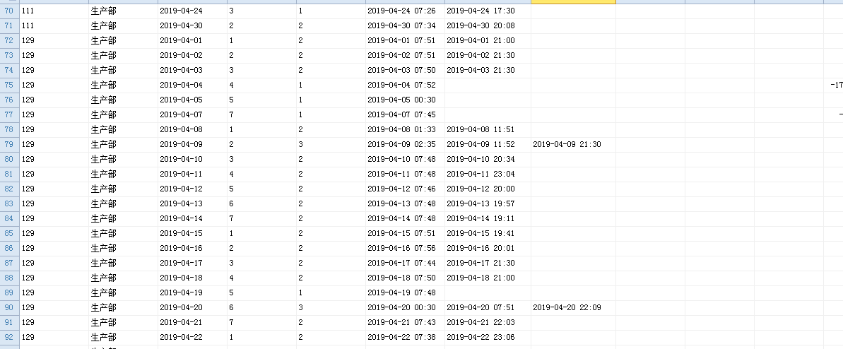

如图第75行打了一次卡,第二天零时下班,第77行上班又到第二天一时多下班,这种取数方式如此类推到第79行出现打卡次数为奇数止,同理第89行、90行也是这样,从第一个打卡奇次数,到下一个打卡奇次数为止为安这种班次计上、下班工时方式。

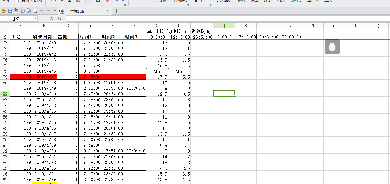

  发帖心情 Post By:2019/6/19 16:44:00 [显示全部帖子]
图片点击可在新窗口打开查看点击浏览该文件:工作簿1.zip
你的程序计算出来负数了,我用EXCEL计算了一下,应是我EXCEL中的数据。

它应是图上的的数据,第77行4号的工作时间应为当天23时59分时间减当天上班时间加上第二天零时30分下班时间减去零时间,9号的工作时间应为上一天23时59分时间减上一天11时51分时间加上当天的时间3列下班时间减去当天时间2的上班时间。
