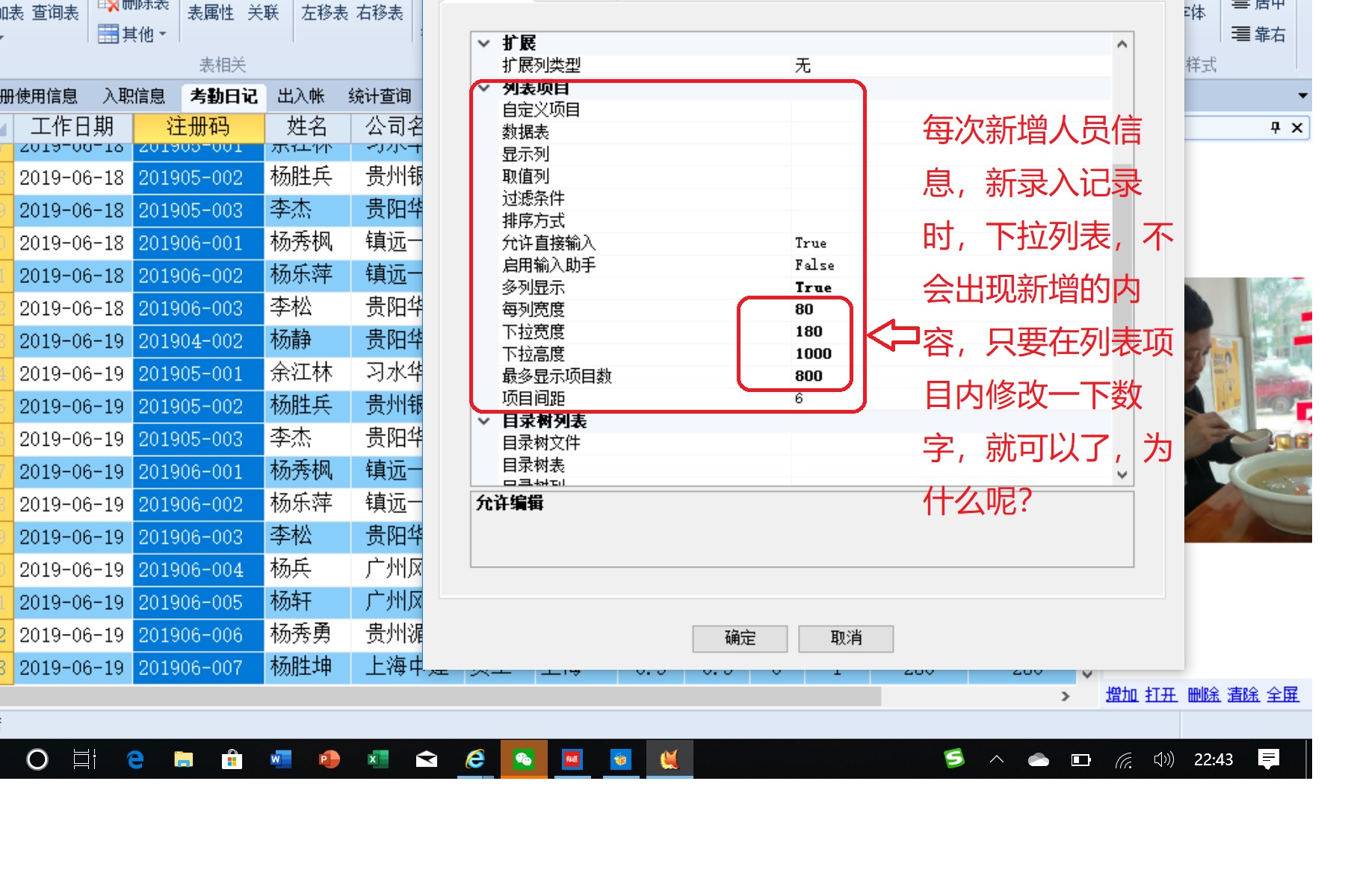

新增人员后,关联表内录入数据时,下拉列表内不出现新增的相关信息。

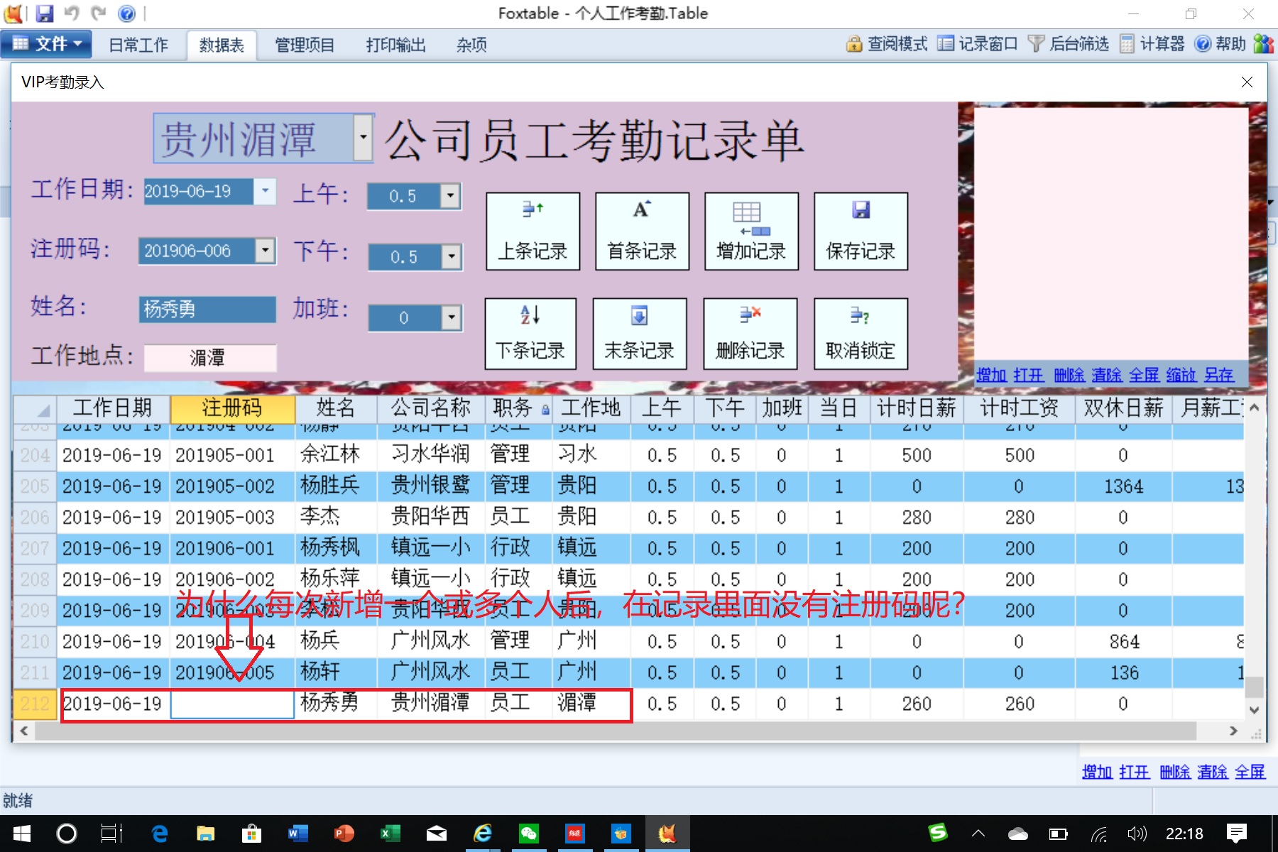

首先到“注册使用信息表”录入注册记录后保存,然后到“入职信息表”录入记录时,注册码的下拉列表里面没有刚注册人员的记录,每次到“入职信息表”的注册码属性去修改一下,才可以。另外,这种情况不去属性里面修改的话,保存后关闭程序,再打开该程序,上述问题没有了。

  发帖心情 Post By:2019/6/20 21:49:00 [只看该作者]
动态生成数据字典即可,如
http://www.foxtable.com/webhelp/topics/2653.htm
