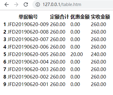

HttpServer.Prefixes.Add("http://127.0.0.1/")
HttpServer.Prefixes.Add("http://www.xxxzndz.com/")
HttpServer.Start()
图片点击可在新窗口打开查看此主题相关图片如下:批注 2019-06-20 130103.png
两地址访问返回如下
图片点击可在新窗口打开查看此主题相关图片如下:批注 2019-06-20 125057.png
内网显示正确,公网的就错了.这是哪里的问题?
[此贴子已经被作者于2019/6/20 14:17:04编辑过]
