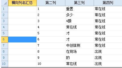

 表A 列:横向列名汇总 已存在10行空白的,假如新增小于10个值,就不用新增行录入;假如超过10个值要录入,再新增行录入

回复:(有点蓝)还是没看懂,截图或者举例说明  发帖心情 Post By:2019/8/21 15:40:00 [只看该作者]
如下图,空白的10个单元格,先录入
超过10个值要录入才新增行
  发帖心情 Post By:2019/8/21 15:50:00 [只看该作者]
Select Case e.DataCol.name
    Case "参照"
        If e.DataRow.IsNull("参照") = False Then
            Dim fdr As DataRow = DataTables("表A").Find("横向列名汇总 is null ")
            If fdr Is Nothing Then
                fdr = DataTables("表A").addnew
                fdr ("横向列名汇总") = e.DataRow("参照")
End Select

回复:(有点蓝)Select Case e.DataCol.name &n...  发帖心情 Post By:2019/8/22 16:21:00 [只看该作者]
 如果只是窗口筛选出的行,不是整个数据表DataTable,上楼代码怎么修改呢?
  发帖心情 Post By:2019/8/22 16:28:00 [只看该作者]
    Case "参照"
            Dim idx As Integer =  Tables("表A").FindRow("横向列名汇总 is null")
            Dim fdr As DataRow
            If idx = -1 Then
                fdr = Tables("表A").Rows(idx).DataRow
End Select
