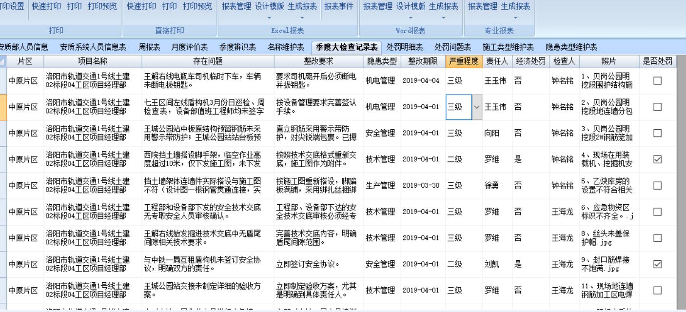

如图:
1.表中有很多问题,如何将已经勾选的,需要处罚的问题生成Word报表?
2.如何将这些已经勾选的问题逐条显示在Word报表中?

合并为一个字符串,然后使用代码替换:http://www.foxtable.com/webhelp/topics/2890.htm

谢谢老师,已经解决问题1.
但是勾选了两条记录后,生成出了俩个报表,就是说勾选一条记录会生成一个报表。
如何才能把勾选的记录合并到一起呢?
