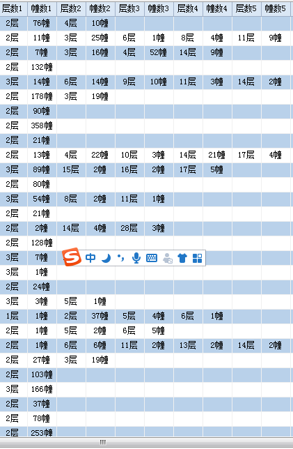

表格中的单位可以忽略不计!上述表格的数据就是前面的代码筛选出来,我想问老师假如上述表格的数据是没单位,筛选纯别墅小区代码怎么修改?

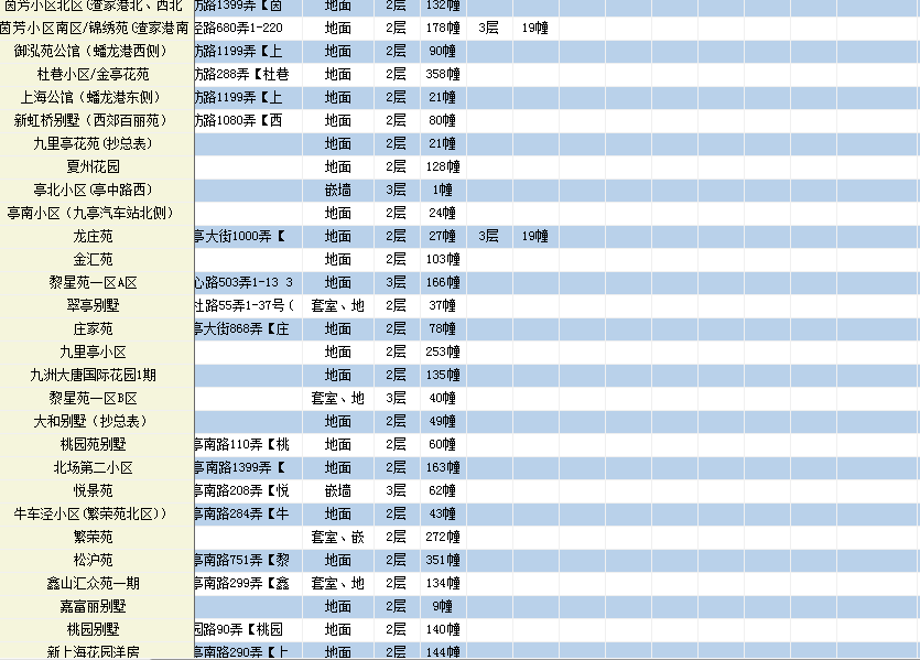

测试效果不对,我想到达如下纯别墅小区的筛选效果。
图片点击可在新窗口打开查看此主题相关图片如下:纯别墅 小区.png
