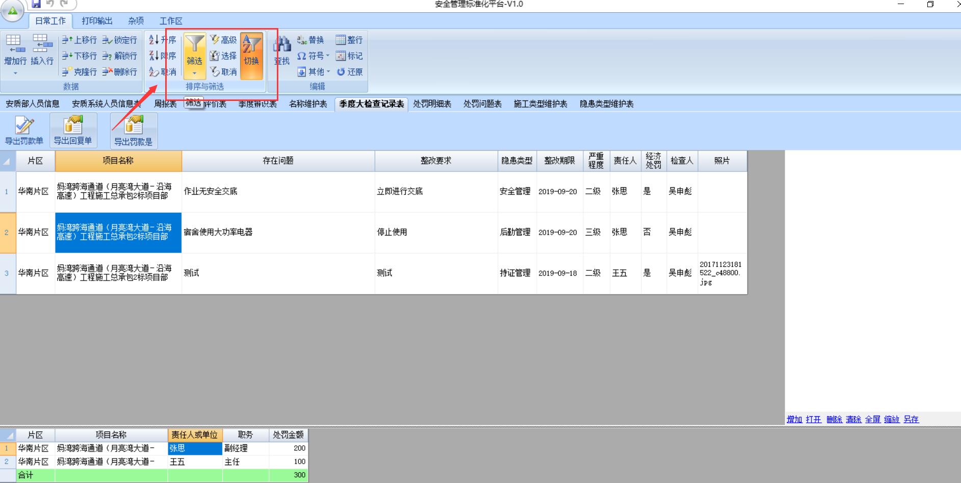

1.大检查记录表里面有很多问题,通过系统菜单筛选出了某一个项目,希望只导出当前筛选项目的罚款单,但是单击导出罚款单按钮后,还是把整个表里面的罚款问题都导出来了。
单击代码如下:
Forms("提示窗口").open
Application.DoEvents()'显示正在执行,请稍后
Dim tm As String  = ProjectPath & "Attachments\处罚通知单.doc" '指定模板文件
Dim fl As String = ProjectPath & "Reports\处罚通知单.doc" '指定目标文件
Dim wrt As New WordReport(Tables("季度大检查记录表"),tm,fl) '定义一个WordReport
Dim str As String = ""
Dim drs As List(of DataRow) = DataTables("季度大检查记录表").Select("[经济处罚] = '是'") '筛选出符合条件的行
If drs.Count > 0 Then '如果存在符合条件的行
    For Each r As DataRow In drs '逐行生成报表
        str = str & vbcrlf & r("存在问题")
    str = str.Trim(vbcr).Trim(vblf)
wrt.Replace("[存在问题]",str)
wrt.BuildOne(Tables("季度大检查记录表").current)
wrt.Show() '显示报表

不行啊,这样就把所有的问题都显示出来了。一是通过菜单筛选出某个项目。 二是筛选出[经济处罚]=是 的问题,代码中已经筛选。问题是不管我是不是通过菜单筛选出某个项目,单击导出时把所有项目 [经济处罚]=是 的问题都导出来了。
替换了老师的代码后,是实现了导出当前筛选出的项目,但是把所有的问题都导出来了,没有把[经济处罚]=是 的问题筛选出来。
能不能筛选出某个项目后,导出[经济处罚]=是 的问题???
