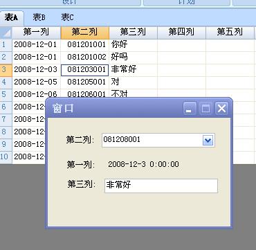

如上图,根据ComboBox1的SelectIndexChanged事件进行表A的行定位,请老师们指导.
我的代码不行啊....搞到我晕晕的
Dim r,s As String
s = e.form.Controls("ComboBox1").value
r = DataTables("表A").Find(" & s & ", 0, 1, False, True, False)
If r > - 1 Then
        DataTables("表A").Select(r, .Colsel)

Dim r,s As String
r = Tables("表A").Find( s , 0, 1, False, True, False)
If r > - 1 Then
    Tables("表A").Select(r,1)
