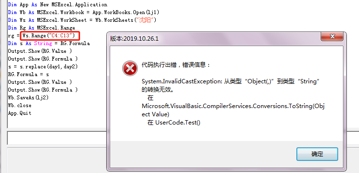

fubblyc
  发帖心情 Post By:2019/10/30 11:27:00 [显示全部帖子]
老师,那我要区域,就是多单元格的,要怎么遍历处理呢?
我现在这样写:
Dim Wb As MSExcel.Workbook = App.WorkBooks.Open(lj1)
Dim Ws As MSExcel.WorkSheet = Wb.WorkSheets("沈阳")
Dim Rg As MSExcel.Range
rg = Ws.Range("C4:C13")
Dim s As String = RG.Formula
Output.Show(RG.Value )
Output.Show(RG.Formula )
s = s.replace(day1,day2)
RG.Formula = s
Wb.SaveAs(lj2)
Wb.close
App.Quit

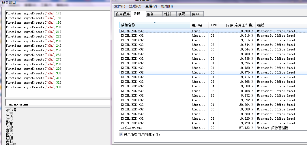

fubblyc
  发帖心情 Post By:2019/10/30 15:05:00 [显示全部帖子]
老师,我一个工作簿有33个工作表,要替换公式里面的 26 变成 27
用EXCEL本身的查找替换,挺快的,用我们这个逐个遍历,有点慢
老师,不知道有没有更好的办法。。。
ws = Wb.WorkSheets(n)
Dim st As Date = Date.Now
output.show(Ws.Name)
For i As Integer = 1 To 167
    For j As Integer = 1 To 15
        Rg = Ws.Cells(i,j)
        Dim gs As String = rg.Formula
        If gs.Contains(day1) Then
            RG.Formula = s
[此贴子已经被作者于2019/10/30 15:14:15编辑过]
