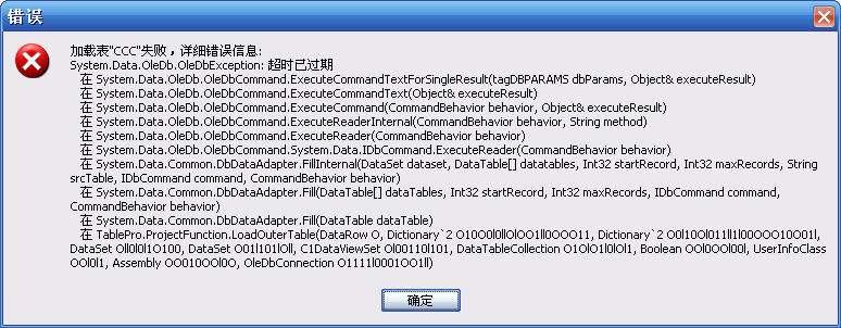

新增外部查询表时,出现的错误提示如下(需要说明的是,该查询命令在SQL查询分析器中是通过的):

  发帖心情 Post By:2008/9/2 16:26:00 [只看该作者]
1、现在应该是可以的。
我没在网络上测试过,我试过在本机70万的数据库中进行查询,速度好是挺快的。
你的问题我们回答不了,等他爸来解答吧。
  发帖心情 Post By:2008/9/2 16:33:00 [只看该作者]
1、提供了打开项目时重新设置链接字符串的功能,你可以编码从配置文件中提取修改。
2、最好不要将10几万数据调入foxtable,大数据量参考“专题 - 大容量数据的管理”,查询表本来不可以新增行的,外部表才可以。至于错误,注意如果是内部表,表名要用大括号括起来,标准的sql 语法,应该不会有问题。
3、foxtable同样支持SQL语言进行统计,请参考QueryBuilder对象,速度不是问题。
4、内部提供的分组统及和交叉统计生成器,是针对普通用户的,灵活简单,但是速度不如QueryBuilder!
5、对于大数据量,用动态加载数据,统计用QueryBuilder
6、帮助的SQL语言已经提醒大家了,这是JET SQL,适合内部表和ACCESS,我会在多加提示的。
谢谢你的意见和提醒。

刚才连公司ERP数据库, 新增一查询表, 3万条物料编码数据, 预览时正常(等了3份钟左右), 但保存查询表时出错.

  发帖心情 Post By:2008/9/2 16:44:00 [只看该作者]
就是设置好SQL语句,单击确定按钮出错?
错误提示是什么?
能不能贴出sql语句?
  发帖心情 Post By:2008/9/2 16:47:00 [只看该作者]
远程的数据查询表,最好限制数据加载量,本省有一个传输速度问题
但是出错不应该的。
