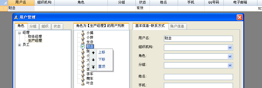

[求助]是否可以直接操作_SortKey的值进行排序  发帖心情 Post By:2011/11/23 9:24:00 [只看该作者]
比如图中的“生总”,我想把他拍在第一位,
这样从表生成目录树后“生总”就在第一位了。
但是筛选后的table就一行。
而且是用了一个快捷菜单,就是要写这个快捷菜单的代码。

  发帖心情 Post By:2011/11/23 9:28:00 [只看该作者]
另外加个级别列吧。
