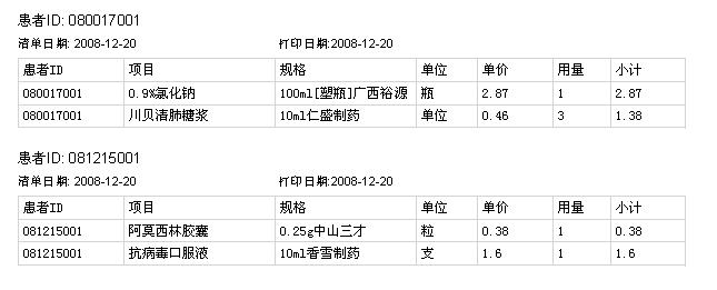

标记了红色代码部份...我想两个日期在同一行,但一个左对齐,一个右对齐,怎么改?暂时只会用空格来代替.....

用表格...设二列,清单日期写在第一列,打印日期写在第二列,然后设置对齐方式.

图片点击可在新窗口打开查看又钻牛角尖了....没想到用表格....
另外问个,在每个表格结尾加上一个小计列的合计值,怎么写代码比较好?

看楼主的图,应是属于分组统计,得到结果,然后分别填在需要的位置.(或者在帮助中找找答案) 思路应有不少吧...

g = New SubtotalGroup
g.Aggregate = AggregateEnum.Sum
g.GroupOn = "患者ID"
g.TotalOn = "小计"
g.Caption = "{0} 小计"
t.SubtotalGroups.Add(g)
分组统计代码是这样...但用在专业报表里就不会了....图片点击可在新窗口打开查看

是合计每个患者的小计? 如果是,在主表中加一列:患者小计列(这个计算也简单),报表中的引用位置放在 :清单日期/打印日期 这行....

是5楼的情况(如果是,也不复杂,因为平时录单时就做好了计算) 还是你要做每页统计吗?

这个好象不行吧.主表本身就有小计列,只是想把不同ID的小计列分别合计....
