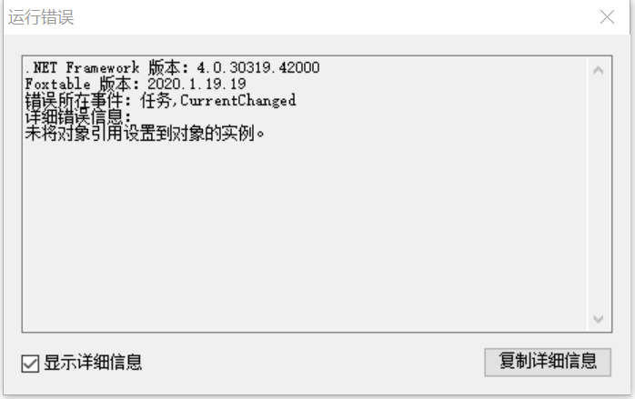

老师您好,在一个窗口表中的某一列进行模糊查询,应该怎么做呢。之前在窗口插入一个文本框,用like,但是当输入的内容找不到的时候就提示“运行错误”。这种情况应该怎么办。

  发帖心情 Post By:2020/2/14 11:16:00 [只看该作者]
代码文字尽量直接发上来,方便别人改
代码放在currentchanged事件?判断一下窗口是否打开
if forms("某某窗口").opened then
dim txt = forms("某某窗口").controls("textbox1").text
end if

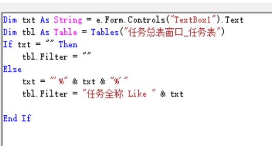

  发帖心情 Post By:2020/2/14 11:20:00 [只看该作者]
Dim txt As String = e.Form.Controls("TextBox1").Text
Dim tbl As Table = Tables("任务总表窗口_任务表")
If txt = "" Then
    tbl.Filter = ""
    txt = "'%" & txt & "%'"
    tbl.Filter = "任务全称 Like " & txt
代码是放在文本框的“textchuanged”这个事件里面,这个文本框就是在一个窗口里面的。

  发帖心情 Post By:2020/2/14 11:29:00 [只看该作者]
3楼提示的是任务表,currentchanged事件代码出错

哦哦,对了,任务表有一个同步指向的代码。副本同步的
Dim dr As DataRow = e.Table.Current.DataRow
Dim wz As Integer = Tables("任务").FindRow(dr)
If wz >=0 Then
      Tables("任务").Position = wz
是不是这个原因呢
  发帖心情 Post By:2020/2/14 11:33:00 [只看该作者]
参考:http://www.foxtable.com/webhelp/topics/0641.htm,看看后面的注意事项
