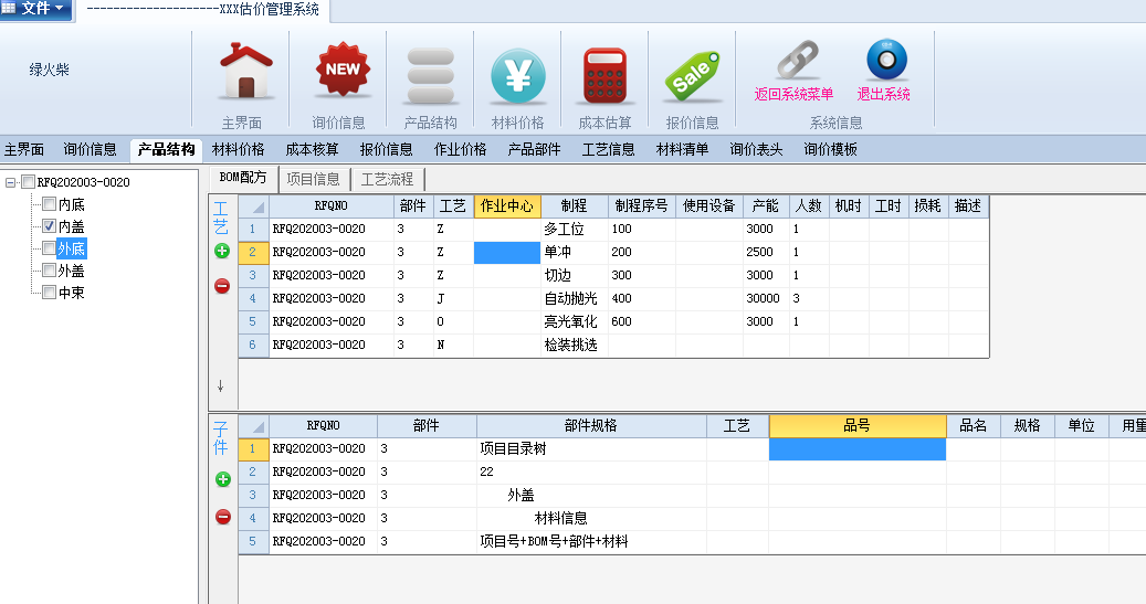

其中  产品结构(BOM)  这个窗口,我觉得自己设计的还是挺好的。使用分区面板,可以折叠的。
绿火柴

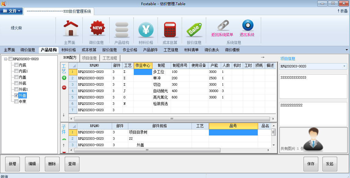

第三问:目录树怎么样单选。即只能选择一个部件。
绿火柴
等级:二尾狐 帖子:501 积分:4683 威望:0 精华:0 注册:2014/3/4 21:20:00
  发帖心情 Post By:2020/3/29 8:59:00 [显示全部帖子]
帮助是个好东西。

  发帖心情 Post By:2020/3/29 20:14:00 [显示全部帖子]
产品结构界面主要功能完成。
新增,按项目增加产品部件信息。
查询,可直接调用项目信息。
目录树,可单选。
增,删。可在单选部件时,增加工艺信息或子件的材料信息。
附源码(商业版本):
图片点击可在新窗口打开查看点击浏览该文件:估价管理20200329.rar
