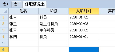

如果是我,会设计这种任职情况表,按行记录,只需要查询时间最大的记录就是最新的职级了

在foxtable中,老师设计的“任职情况表”,如果每个人的最大时间的记录都不一样,怎么得出最新职务呢?用什么方法算出每个人的最大时间啊?

可以改为使用sql分组统计,比如
select * from {任职情况表} as a inner join (select 姓名,max(入职时间) as 入职时间 from {任职情况表} group by 姓名) as b on a.姓名 =b.姓名 where a.入职时间 =b.入职时间
