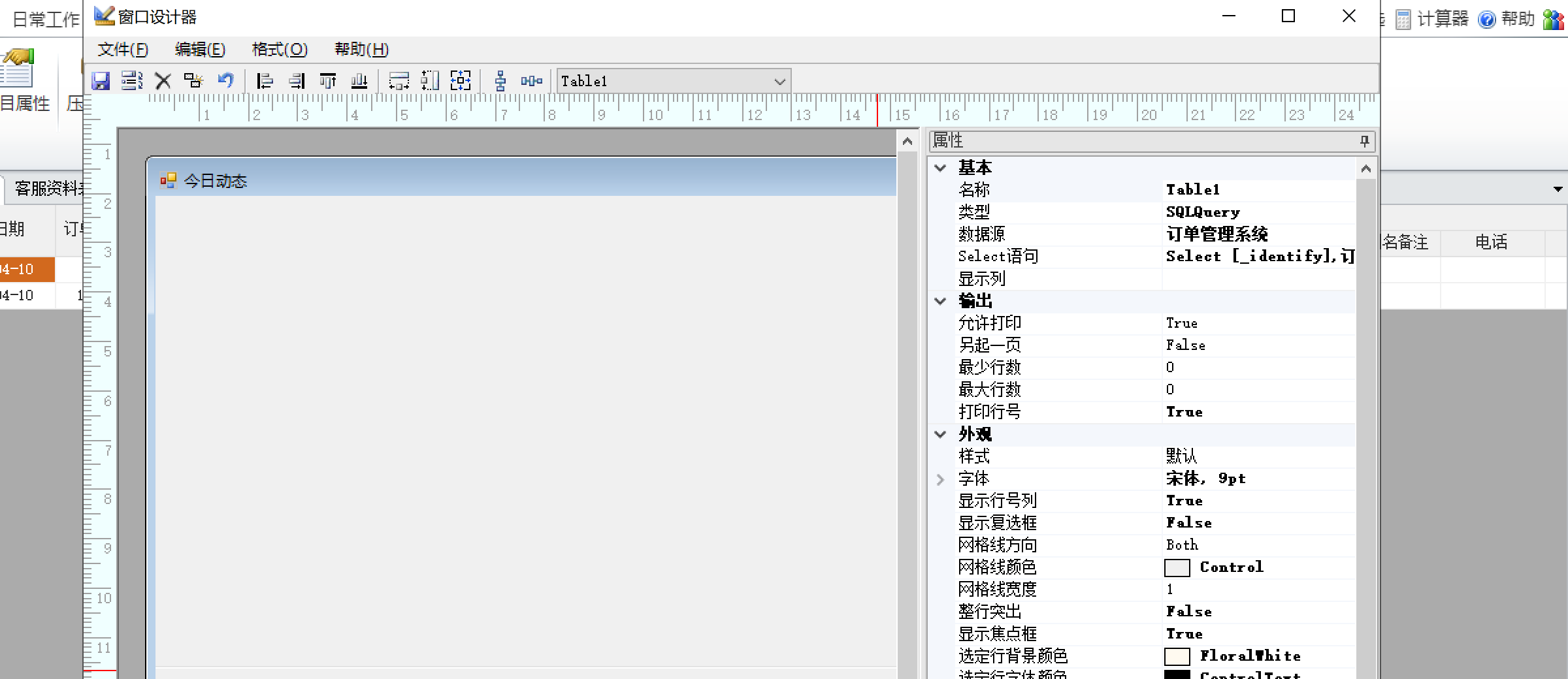

怎么按照帮助说明写代码,修改其中部分订单单元格数据,怎么修过的单元格不能生成样式红底白字呢?
窗口中的表类型是SQLQuery,外部数据源生成的表
在窗口"今日dt“的afterload写代码如下
DataTables("今日dt_Table1").AddUserStyle("c", Color.red,Color.white)
然后在表的DrawCell写代码如下:
If e.Row(e.Col.Name) <> e.Row.DataRow.OriginalValue(e.Col.Name) Then
    e.Style = "c"

"今日dt_Table1"窗口表是什么类型?有没有使用fill、DataSource等设置窗口表数据?

SQLQuery型的动态生成的数据表,
  发帖心情 Post By:2020/4/10 10:33:00 [只看该作者]
测试没有问题。代码在哪里的drawcell事件?修改的是窗口表还是主表的数据,这2个表是没有什么关系的

“今日dt”是窗口,table1是窗口中从订单明细表动态生成的SQLQuery类型数据表,drawcell就是这个动态表里的事件,在订单明细表里面修改了部分单元格数据,但是生成查看table1这个数据表,并没有看到修改数据的单元格样式变成红底白字
  发帖心情 Post By:2020/4/10 11:37:00 [只看该作者]
修改的是主表的数据,和窗口表是没有什么关系的,是独立的2个表格。直接在窗口表修改数据才能实现单元格样式。

可是在主表我试着操作,好象也是不能实现的哦,代码写得有没有问题呢?是需要对已经录入的数据进行修改才有效的吧,如果 以前数据是空,没有录入的,补录入的是否也算修改数据呢
  发帖心情 Post By:2020/4/10 12:03:00 [只看该作者]
在主表操作就在主表的drawcell事件写代码。
对表格单元格进行修改就有效,不管之前有没有值

如果希望能看到修改标记的单元格能看到修改前的值,需要怎么操作呢?
  发帖心情 Post By:2020/4/10 14:04:00 [只看该作者]
方法1、可以使用日志记录:http://www.foxtable.com/bbs/dispbbs.asp?boardid=2&id=110215
2、如果不够没有保存,可以利用提示显示:http://www.foxtable.com/webhelp/topics/2681.htm
比如
If e.Col.Name = "备注" AndAlso e.Row.IsNull("备注") = False Then
    e.Table.ShowToolTip("修改前" & e.Row
.DataRow.OriginalValue(e.Col.Name),e.Row,e.Col)
