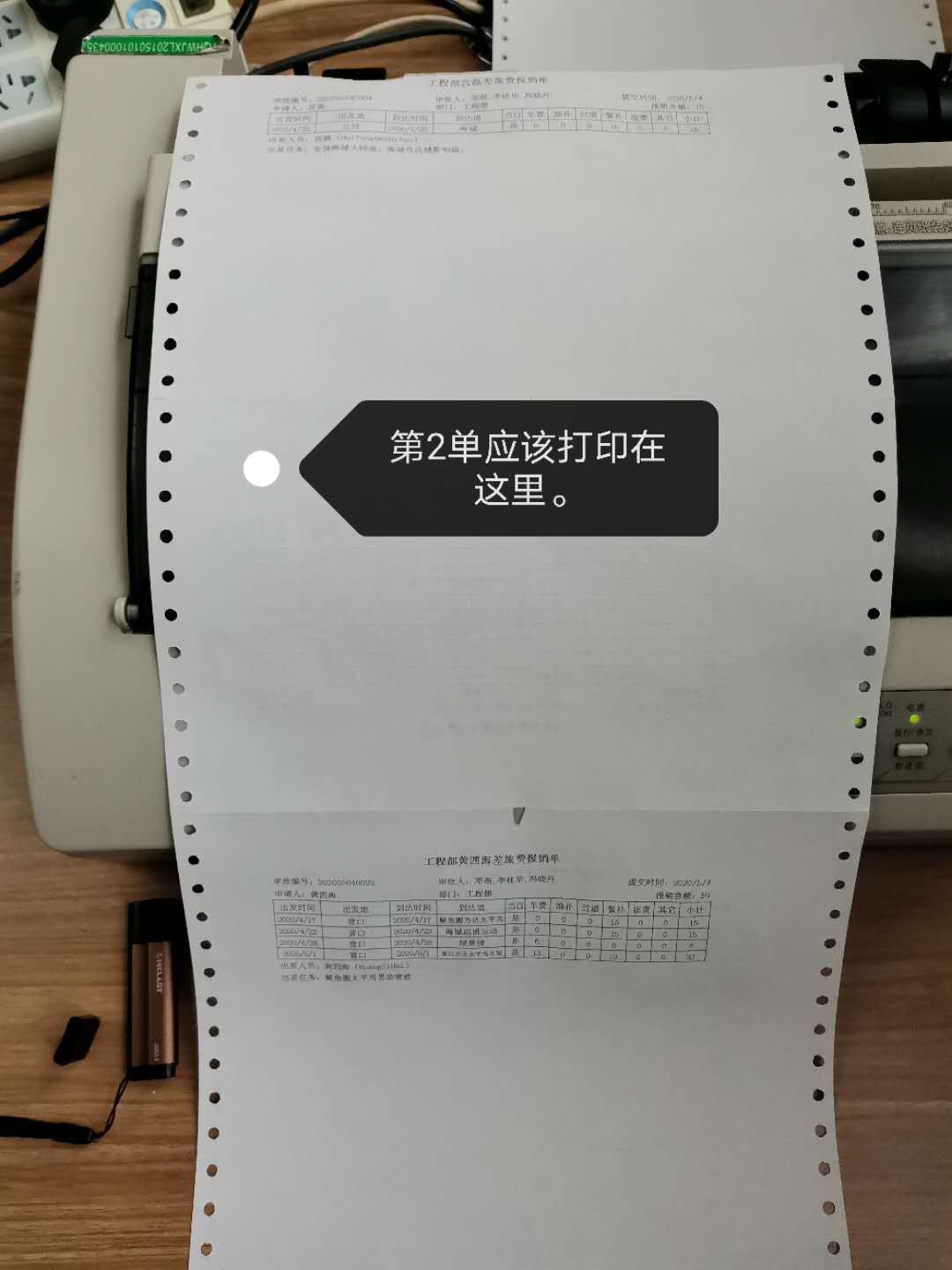

测试报告:
1、打印代码按照8楼修改了代码
2、设置了默认打印机和默认页面尺寸
3、甚至Excel也进行了设置
4、运行结果:
没有按照24*14打印似乎还是按照A4打印的。
我觉得VBA代码中应该加入24*14的页面设置代码。可惜我对VBA是个彻底的菜鸟。
czy66ds
等级:七尾狐 帖子:1701 积分:16561 威望:0 精华:0 注册:2013/7/31 13:03:00
  发帖心情 Post By:2020/5/15 11:10:00 [显示全部帖子]
二单得打印结果:
