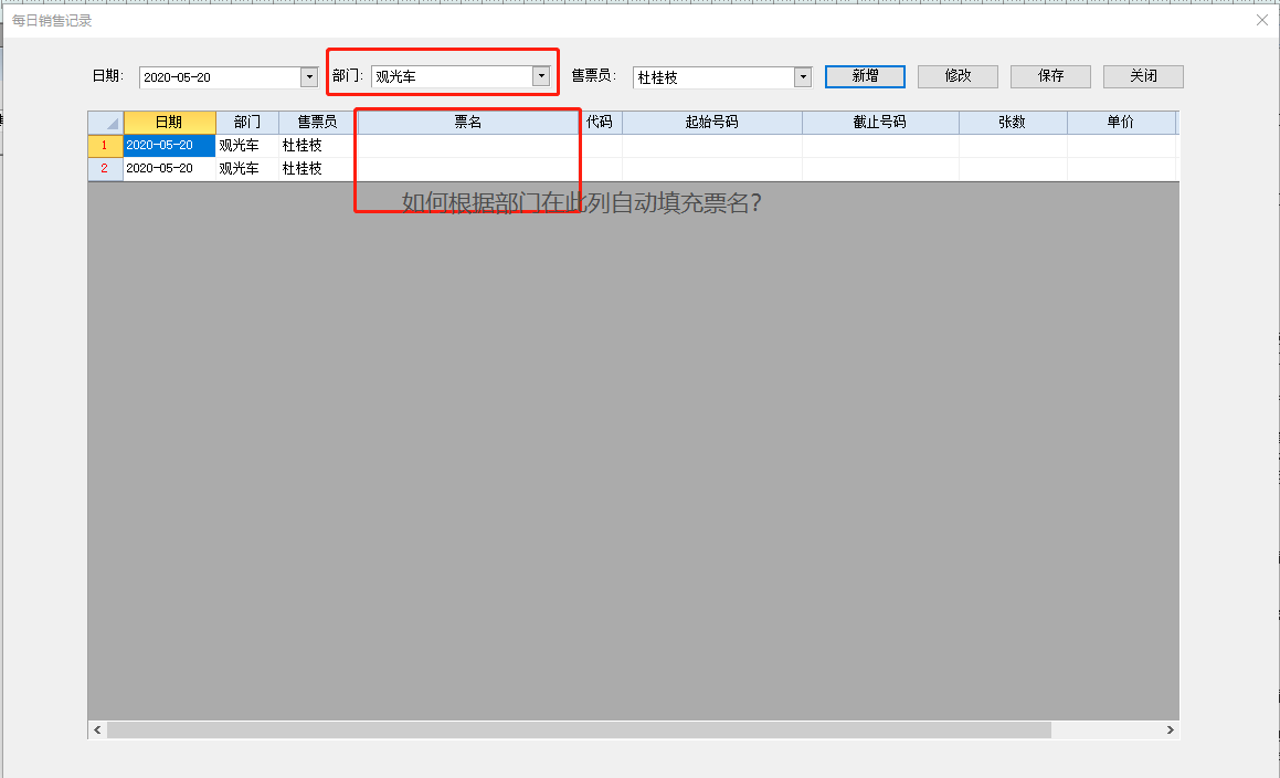

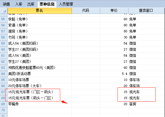

请教老师,如何根据窗口的下拉选择框,实现跨表引用内容自动填充?
  发帖心情 Post By:2020/5/20 10:43:00 [只看该作者]
下拉选择框valuechanged事件,类似
dim ss as list(of string) = datatables("piao种消息").getvalues("piao名","售卖窗口='" & e.sender.text & "'")
for i as integer =0 to math.min(ss.count,tables("窗口表").rows.count)
tables("窗口表").rows(i)("piao名") = ss(i)
next

老师,请您帮我看下,新增按钮的代码应该如何设置,才能不循环增加piao名为空的行呢?

还有个问题,如何在窗口中点完保存后,窗口中的table不加载已经保存的行,只显示点完新增按钮之后新增的行,datatable(“piao务销售”)不受影响,显示所有行?
  发帖心情 Post By:2020/5/26 9:56:00 [只看该作者]
新增
Dim cmb As WinForm.ComboBox
cmb = Forms("每日销售记录").Controls("日销部门选框")
Dim str As String = cmb.Value
Dim drs As List(Of String) = DataTables("piao种信息").GetValues("piao名","售卖窗口 = '" & str & "' And piao名 Is not null")
For Each ss As String In drs
    Dim r As Row = Tables("piao务销售").AddNew()
    r("piao名") = ss
帮助
保存按钮
e.Form.Controls("日销table").Table.save

谢谢老师解答,我想做的是点击保存后,窗口表不再显示已经保存的行,但是非窗口表datatable(“piao务销售”)这个表可以显示所有行,我试过“[_Identify] is null,设置完之后就都不显示了
  发帖心情 Post By:2020/5/26 10:24:00 [只看该作者]
e.Form.Controls("日销table").Table.filter = “false”
Xin0101203
等级:婴狐 帖子:13 积分:160 威望:0 精华:0 注册:2020/4/3 13:03:00
  发帖心情 Post By:2020/5/26 10:41:00 [只看该作者]
这个我也试过,不行,点完保存之后窗口就不显示新增的行了
  发帖心情 Post By:2020/5/26 10:47:00 [只看该作者]
保存按钮
Dim t As Table = e.Form.Controls("日销table").Table
t.save
t.filter = "_Identify > " & t.Compute("max(_Identify)")
