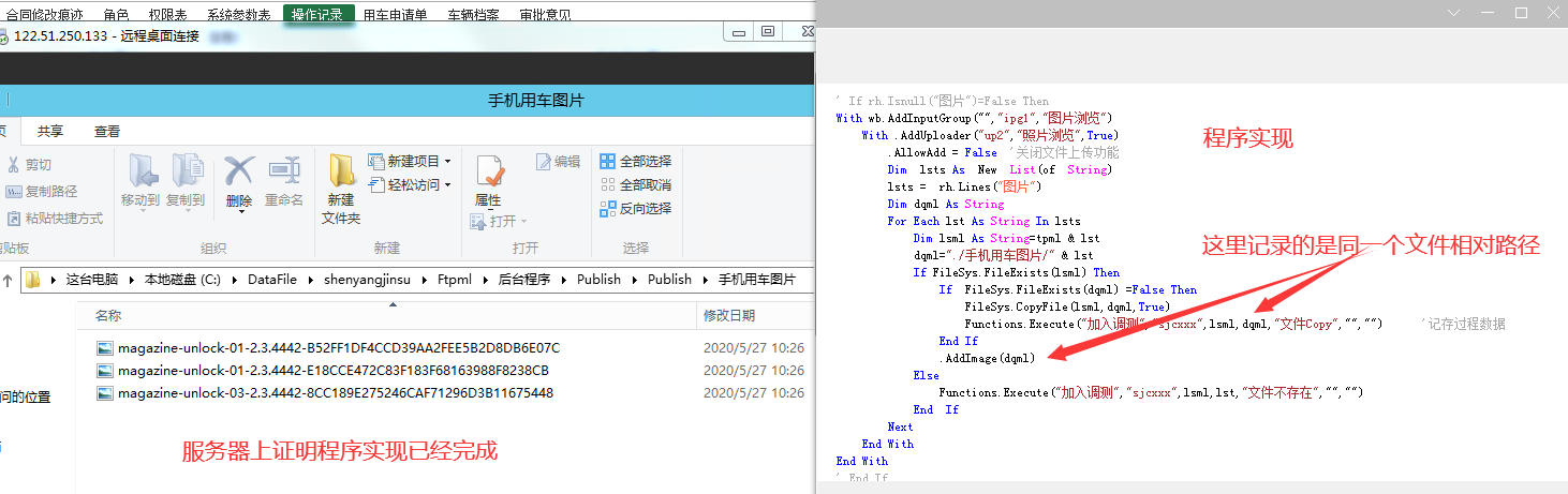

网页说的绝对路径是假的。一定要基于它的根目录?
但是在加入图片是可以使用真的绝对路径!显示就要相对路径了?
我的问题是:台式机的存图片是A,手机存放图片也放到了A里。网页的根目录是B,且是动态的程序COPY到哪根目录就到哪 是基于  HttpServer.WebPath = ProjectPath &  "web"  动态设定的。AB没有隶属关系。
希望两方上传的图片是共享的。我找该怎么办?
新福星
等级:八尾狐 帖子:1968 积分:15665 威望:0 精华:0 注册:2011/7/16 20:59:00
  发帖心情 Post By:2020/5/27 16:42:00 [显示全部帖子]

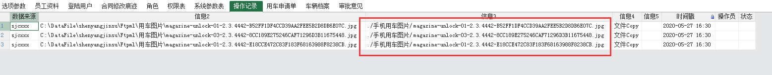

感谢!现在想了一个办法就是在给手机浏览如果找到这张图片就把他Copy到指定的一个目录,这个目录可以用相对路径表示。
实践证明都是按照要求实现决,但是手机上仍然看不到这三个文件?
 这是服务器上的记录。请老师看看是哪个地方又错了?
