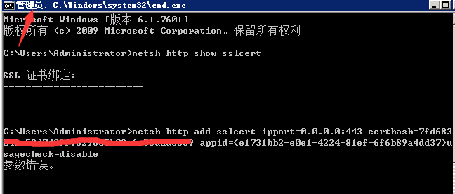

请问一下蓝老师,根据你的教程,我在开启https服务的过程中,验证失败了,
是不是因为端口原因造成的,因为我的云服务器不知道什么原因,80端口被占用,所以我开启的是其他端口,这个验证貌似是直接通过默认的80端口进行验证

还是不行,显示没有备案
后面加上域名,就可以正常访问
因为我的域名是在阿里云申请的,我尝试着使用另外一种方式,自动申请证书,这次很轻松就申请下来,但是下载下来的证书压缩包里的内容跟蓝老师之前帖子上讲的完全不一样,以至于没法进行后面的步骤。然后看了下官方文档, 里面安装证书的方式都是根据对应web服务器进行安装,但是并没有对应httpserver服务器的文档

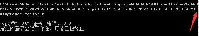

蓝老师,看了一下你发的链接,发现空格可能也会影响到执行结果,仔细检查了一下,发现在appid后面确实缺少了一个空格,但是加上之后,还是安装失败,但不是报参数错误,而是报“未能添加ssl证书,错误:1312,指定的登录会话不存在,可能已被终止”这是什么意思?
