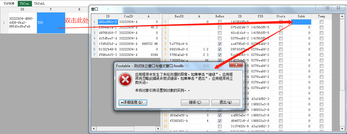

确切地说,是窗口A,如果设置为模式窗口或靠右就没问题 ,但当把它设为独立窗口的时候,就会报错。报错信息如下:
************** JIT 调试 **************
要启用实时(JIT)调试,
该应用程序或计算机的 .config 文件(machine.config)的 system.windows.forms 节中必须设置
jitDebugging 值。
编译应用程序时还必须启用
调试。

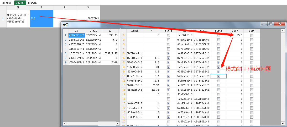

双击TbCon中的行,会弹出窗口SubL,在窗口中操作右边表的SubA列和stats列,左边表的数量A会重新计算。
图片点击可在新窗口打开查看点击浏览该文件:测试独立窗口与模式窗口.zip
当SubL窗口是独立窗口的时候,在窗口中的SubA列输入值,会报错。
但当把SubL窗口改为模式窗口或停靠窗口的时候,运行又正常

Subl是独立窗口,在窗口右侧表的suba列第一行输值就报错;把窗口设为模式,在窗口右侧表suba列第一行输值就正常

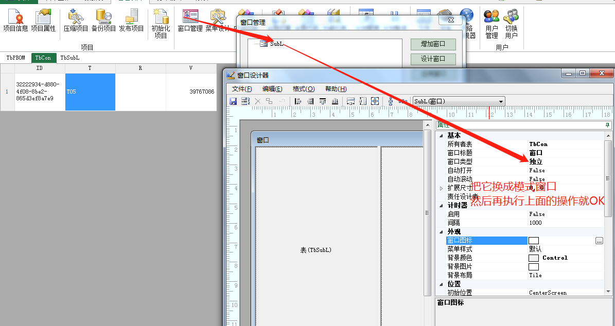

  发帖心情 Post By:2020/6/8 10:48:00 [只看该作者]
换成模式窗口再执行就OK
