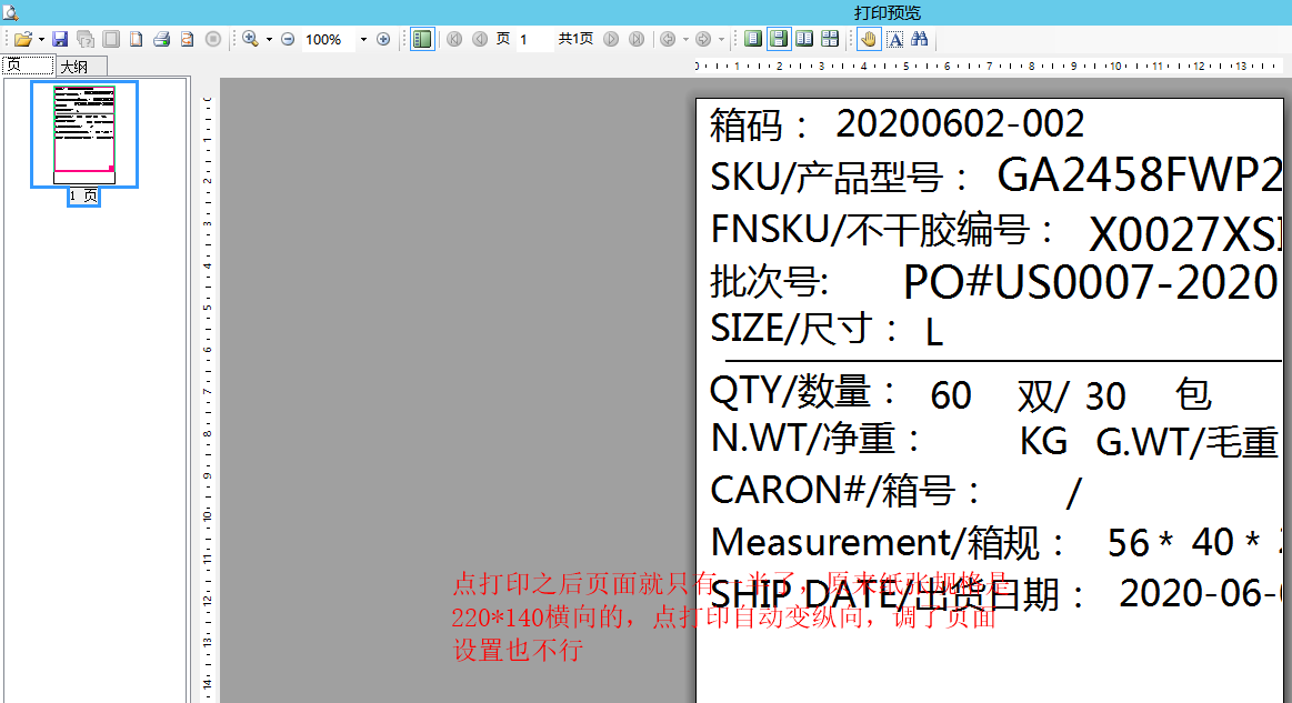

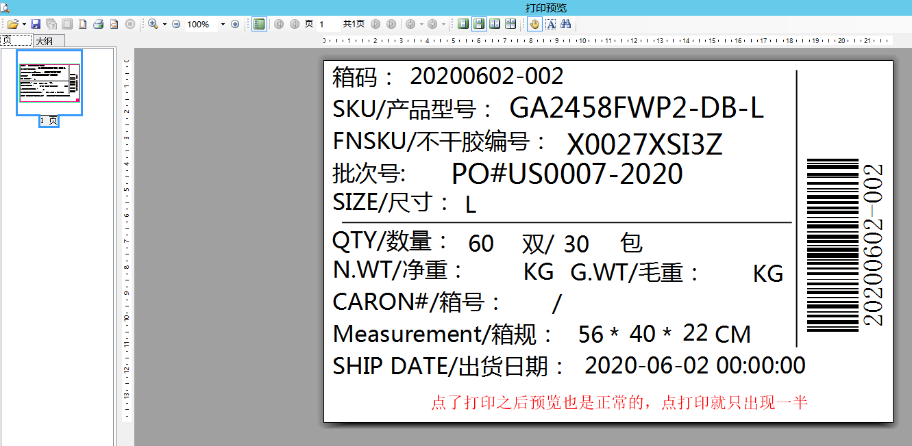

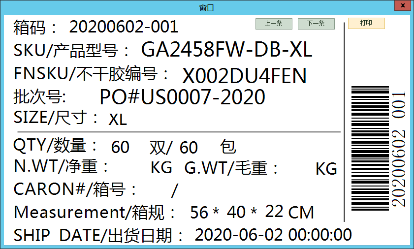

设计了一个窗口,里面都是绑定表的字段,现在想打印出来,可是一打印就只能打印出一半求解!
打印的代码:
以下内容为程序代码:
1 Dim doc As PrintDoc = e.Form.GernatePrint
Doc()
2 Doc.Preview

  发帖心情 Post By:2020/6/12 10:04:00 [只看该作者]
预览按钮:
Dim doc As PrintDoc = e.Form.GernatePrintDoc()
Doc.Preview
打印按钮
Doc.print
分开2个按钮,不要在预览里点击打印
另外到打印机服务属性里添加一个对应的纸张,并设置为这个打印机的默认纸张
  发帖心情 Post By:2020/6/12 10:29:00 [只看该作者]
实在不行,保存为PDF,再打印PDF.
